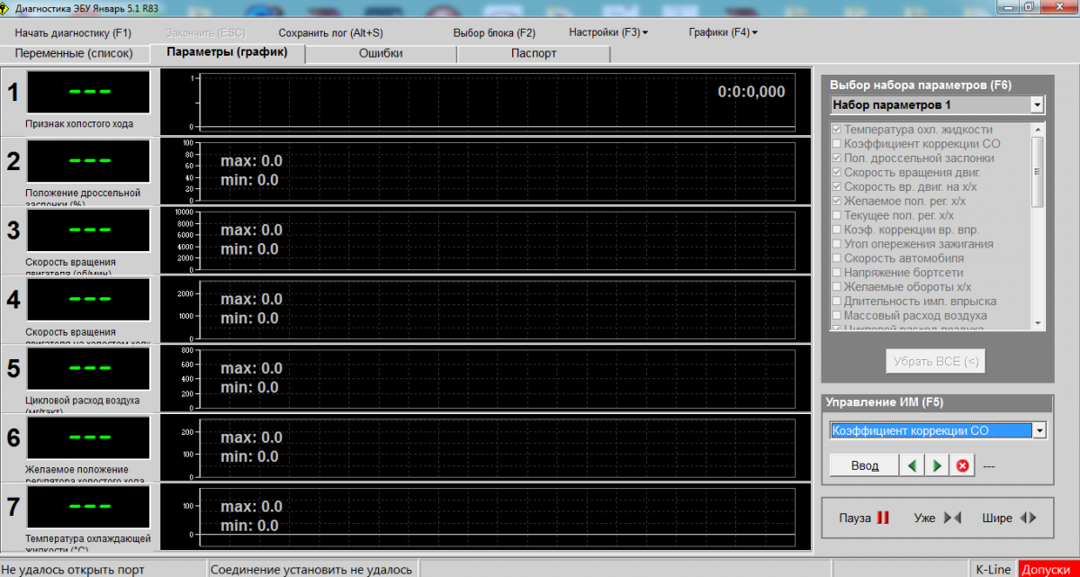

kuzmitch Опубликовано 11 января, 2016 Автор Поделиться Опубликовано 11 января, 2016 Зашол в од и не могу найти это рсо Ссылка на комментарий Поделиться на другие сайты Поделиться
Ларёк Опубликовано 11 января, 2016 Поделиться Опубликовано 11 января, 2016 (изменено) правый нижний угол Изменено 11 января, 2016 пользователем Ларёк Ссылка на комментарий Поделиться на другие сайты Поделиться
kuzmitch Опубликовано 11 января, 2016 Автор Поделиться Опубликовано 11 января, 2016 Я с телефона сижу Ссылка на комментарий Поделиться на другие сайты Поделиться
тас Опубликовано 11 января, 2016 Поделиться Опубликовано 11 января, 2016 (изменено) конечно в этом углу - ура ! это оно . PS: Я седня стоко не выпью ! кузмич ,возраст не указали это специально ! амсорри за флуд Для себя не вижу смысла т.к. все роботы делаю сам идля своего авто как же так , все сам да сам . Изменено 11 января, 2016 пользователем тас Ссылка на комментарий Поделиться на другие сайты Поделиться
