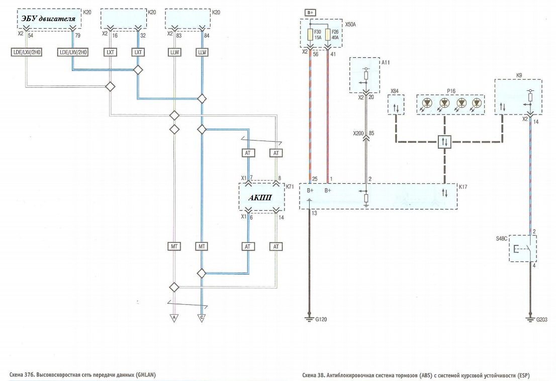

Сигналки нету. Мафон тоже родной. Ничего лишнего по электрике не делали. При общей диагностике выдает ошибку от лампочки номерного знака который был заменен на светодиодный. Мне бы схемку электропроводки этой машины.
Вот по схемке прозвонил подкапотное пространство (т.е. начиная с АБС, АКПП, ЭБУ двигателя). С АБС до блок комфорта еще нет.
Теперь вот думаю если отрубить кан шину между АБС и Блоком комфорта, что будет? Будет заводится? Для интереса хотел так проверить связь будет теряться при езде. (немного тупая идея).
Еще не могу найти разъем Х200 который изображен на схемке. Подскажите
