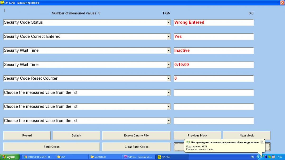

x300c Опубликовано 28 декабря, 2015 Поделиться Опубликовано 28 декабря, 2015 С Наступающим НГ Уважаемые Коллеги! Под праздники привезли на галстуке Корсу 2008г.в. со слетевшей синхрой (просадка АКБ). таких завел только за последний год штук 5. До меня какой то мастер пытался что то делать (без карпаса) -на выходе заблокирован BCM. после ресета IPC, SDM стопорнулся на BCMе -не принимает логин. зашёл в Measuring Blocks - отстояться давал несколько раз, и по 30мин. и по часу стояла с включённым зажиганием -счётчик на месте Ссылка на комментарий Поделиться на другие сайты Поделиться

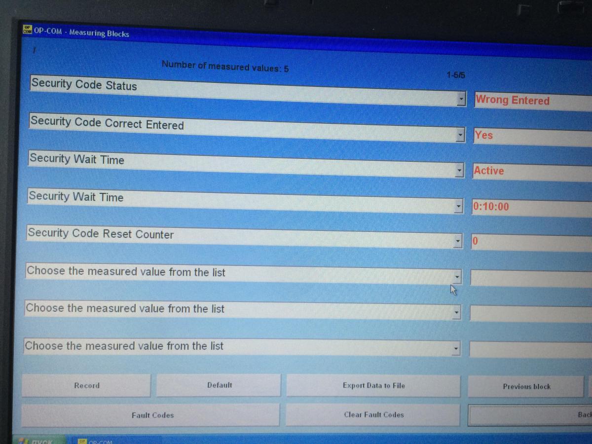

x300c Опубликовано 28 декабря, 2015 Автор Поделиться Опубликовано 28 декабря, 2015 (изменено) епром залей с другого ,и все обнуляй и прописывай !!! Снял BCM, разобрал епрома не обнаружил. есть проц NEC - в него лезть нечем да, еще иногда меняется статус "SECURITY WAIT TIME" как сейчас в отличии от первой фотки но прогресса как не было -так и нет. Изменено 28 декабря, 2015 пользователем x300c Ссылка на комментарий Поделиться на другие сайты Поделиться

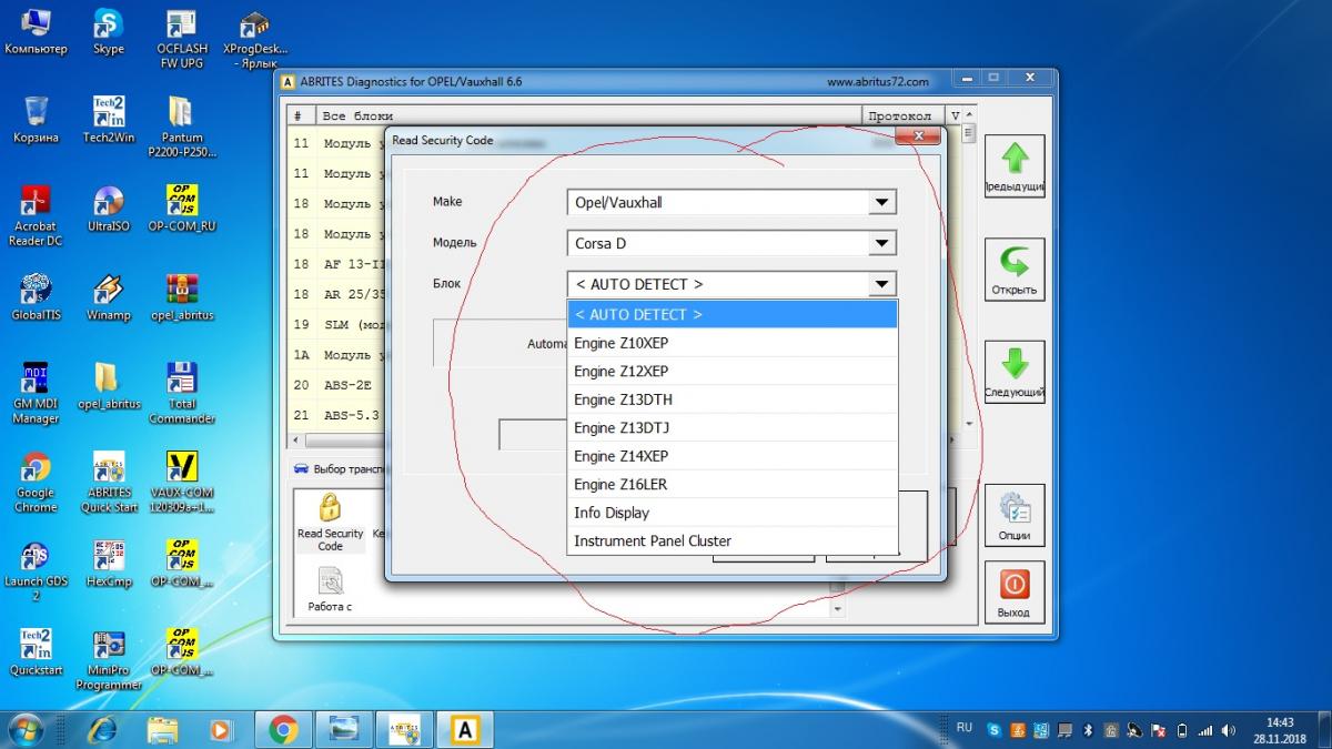

Ivansk Опубликовано 28 ноября, 2018 Поделиться Опубликовано 28 ноября, 2018 АБРИТЕС читает ВСМ по ОБД на ура . Ссылка на комментарий Поделиться на другие сайты Поделиться

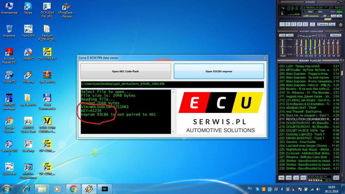

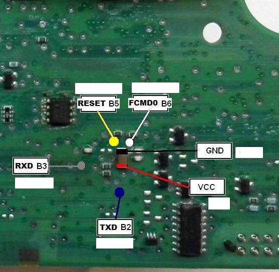

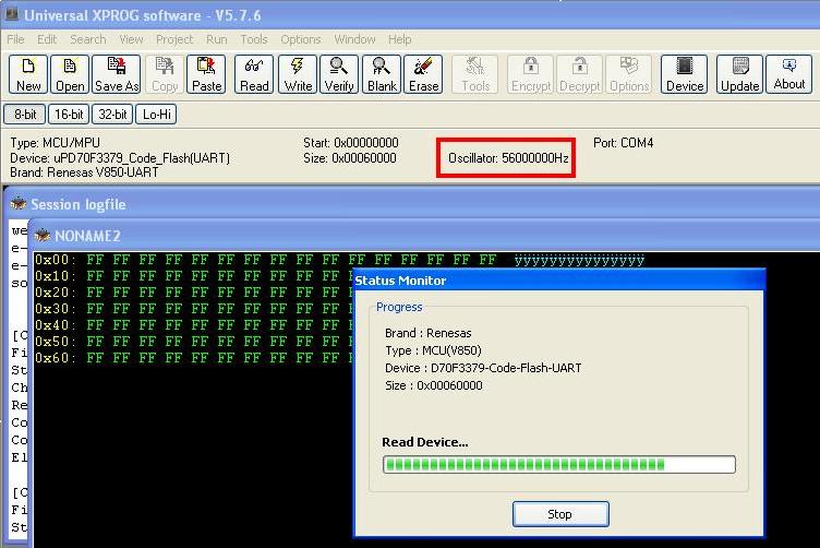

xNicx Опубликовано 28 ноября, 2018 Поделиться Опубликовано 28 ноября, 2018 nec3238 вычитаный vvdi 11111 вычитан как d70f3238 22222 d70f3379 iprog+ скрипт не считает по поводу абритуса нет там bcm по поводу по чему вычитано d70f3379 информация вот ну это уже эксперименты и инфо с mhh 11111.bin 22222.bin bcm_93lc86_8bit.BIN bcm_93lc86_16bit.BIN Ссылка на комментарий Поделиться на другие сайты Поделиться
