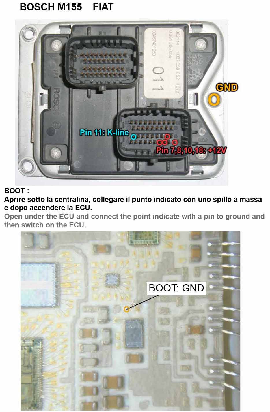

2114 Опубликовано 29 декабря, 2015 Поделиться Опубликовано 29 декабря, 2015 Всех с Наступающем.На opel corsa B 2000 г предстоит замена эбу Bosh M1.5.5 с разборки.Есть оп-ком.Я так понимаю мне надо вычитать пин-код с блока иммобилайзера и оп-комом через меню иммобилайзер привезать другой эбу имея пин-код?Или я ошибаюсь в чем-то?И еще вопрос:Если через галлету 54 считать с родного блока прошивку и загрузить в другой блок то должно все получится? Ссылка на комментарий Поделиться на другие сайты Поделиться
Sogd Опубликовано 29 декабря, 2015 Поделиться Опубликовано 29 декабря, 2015 галета не поможет. это корса С. двух пинов достаточно для привязки Ссылка на комментарий Поделиться на другие сайты Поделиться
