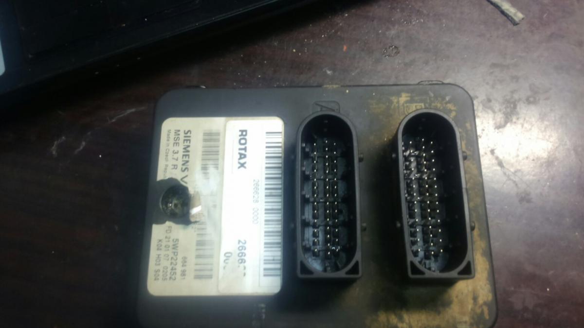

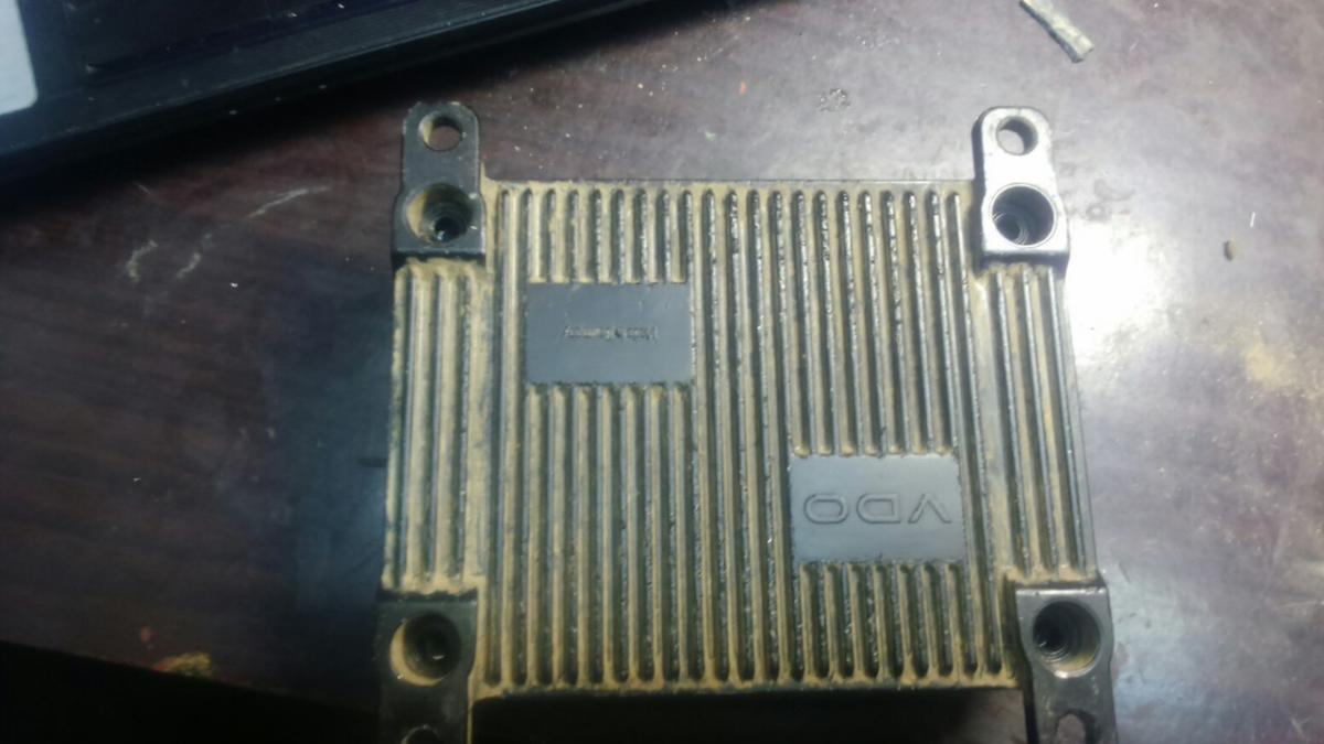

Dtriera Опубликовано 29 декабря, 2015 Поделиться Опубликовано 29 декабря, 2015 Друзья! Кто нибудь сталкивался с ремонтом ECU Siemens vdo MSE 3.7R от квадрика BRP. Застрял на стадии расковыревания. Может был у кого- нибудь опыт по их разборке? Спасибо! Ссылка на комментарий Поделиться на другие сайты Поделиться
doctoruga Опубликовано 21 июня, 2016 Поделиться Опубликовано 21 июня, 2016 Удалось вскрыть, такой же блок на подходе. Ссылка на комментарий Поделиться на другие сайты Поделиться
serb73 Опубликовано 19 сентября, 2016 Поделиться Опубликовано 19 сентября, 2016 доброе время суток! Опыт по разбору приобрели, поделитесь плиз!!! Заранее благодарен! Ссылка на комментарий Поделиться на другие сайты Поделиться
Anton_53 Опубликовано 24 января, 2017 Поделиться Опубликовано 24 января, 2017 Здравствуйте, у меня на столе такой блок но я его к сожалению не вскрывал полностью, делал два отверстия для чтения. внутри залит мягким желе. Если что, я прошивку с моторного выложил в теме моточасов. Хотел бы Вас попросить сделать фото процессора если не затруднит)) заранее благодарю! Ссылка на комментарий Поделиться на другие сайты Поделиться

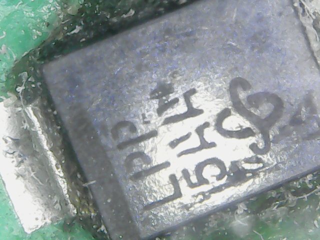

neogol Опубликовано 20 апреля, 2017 Поделиться Опубликовано 20 апреля, 2017 Привет всем. Лежит блок ECU Siemens vdo MSE 3.7R на ремонте после переполюсовки. Помогите определить какой стоял диод (старый разорвало). Фото тут https://cloud.mail.ru/public/5Vfe/gaLJwtgxG Ссылка на комментарий Поделиться на другие сайты Поделиться
mcwolf Опубликовано 28 апреля, 2017 Поделиться Опубликовано 28 апреля, 2017 Привет всем. Лежит блок ECU Siemens vdo MSE 3.7R на ремонте после переполюсовки. Помогите определить какой стоял диод (старый разорвало). Фото тут https://cloud.mail.ru/public/5Vfe/gaLJwtgxG Вот держи Ссылка на комментарий Поделиться на другие сайты Поделиться

regs40 Опубликовано 7 августа, 2018 Поделиться Опубликовано 7 августа, 2018 TPSMB27A 1 Ссылка на комментарий Поделиться на другие сайты Поделиться
alsonyk Опубликовано 7 августа, 2018 Поделиться Опубликовано 7 августа, 2018 TPSMB27A это что такое? мне нужно на скутер сее доо Ссылка на комментарий Поделиться на другие сайты Поделиться
regs40 Опубликовано 7 августа, 2018 Поделиться Опубликовано 7 августа, 2018 Супрессор. Ссылка на комментарий Поделиться на другие сайты Поделиться
