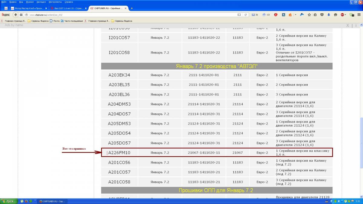

sped boy Опубликовано 17 января, 2016 Поделиться Опубликовано 17 января, 2016 как вариант!!у нас на заправке не так давно саляру в бензин слили,много кто с проблемой сталкнулись. скинь прошивку которая у тебя залита в блок. Ссылка на комментарий Поделиться на другие сайты Поделиться

sped boy Опубликовано 18 января, 2016 Поделиться Опубликовано 18 января, 2016 прошивка сток,не чья рука там ничего не двигала должна работать! а ты проверял колодку которая к датчику подключается,может там просто сигнала нет? Ссылка на комментарий Поделиться на другие сайты Поделиться
