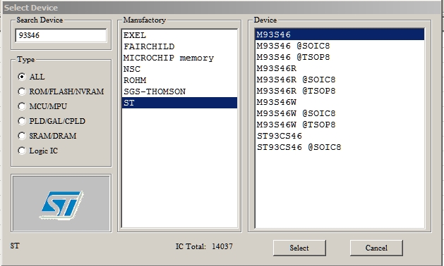

Диагност1987 Опубликовано 30 декабря, 2015 Автор Поделиться Опубликовано 30 декабря, 2015 так значит дамп точно норм а в чем тогда проблема может быть, я отпаивал чип, хм, я посмотрел рядом не чего не отпаялось , в чем же дело тогда Ссылка на комментарий Поделиться на другие сайты Поделиться
Lexa191 Опубликовано 30 декабря, 2015 Поделиться Опубликовано 30 декабря, 2015 так значит дамп точно норм а в чем тогда проблема может быть, я отпаивал чип, хм, я посмотрел рядом не чего не отпаялось , в чем же дело тогда вверх ногами походу запаял 5-ое копыто на массе должно быть Ссылка на комментарий Поделиться на другие сайты Поделиться
Диагност1987 Опубликовано 30 декабря, 2015 Автор Поделиться Опубликовано 30 декабря, 2015 Ну если такой вариант возможен то ему не чего не будет? Ссылка на комментарий Поделиться на другие сайты Поделиться
kyzka Опубликовано 30 декабря, 2015 Поделиться Опубликовано 30 декабря, 2015 хорош про копыто а то до утра будем разбираться Ссылка на комментарий Поделиться на другие сайты Поделиться

Диагност1987 Опубликовано 30 декабря, 2015 Автор Поделиться Опубликовано 30 декабря, 2015 Ну че там теория вероятности сработала? Да сработала а я ведь гад такой еще думал может перепутал все таки ну нет куда там сам себя переубедишь , 2 раза же посмотрел полюбому запомнил , а нет старость не радость или праздники сказываются) все уже проверено(конечно чип стоит правельно после того как я его переставил )работает . Огромное вам спасибо мужики ,а мне урок СТАВЬ ОТМЕТКУ НА ЧИПЕ! Всех всех с новым годом всем денег(ну или постоянных богатых клиентов), здоровья , море пива я бы сразу стал дельфином бы красивым) Ссылка на комментарий Поделиться на другие сайты Поделиться
