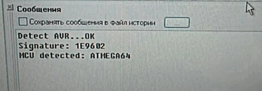

tarchudik Опубликовано 17 января, 2017 Поделиться Опубликовано 17 января, 2017 подскажите может кто сталкивался пытаюсь прошить атмегу 64 но выскакивает вот такая ошибка. еер читает и пишет нормально. других процев для проверки чтения пока нет. были попытки прошить но все ровно одно и тоже. Может кто сталкивался при чтении atmega64 выскакивает ошибка. еер читает норм. на других процах пока не проверял. Ссылка на комментарий Поделиться на другие сайты Поделиться
Mihali4 Опубликовано 17 января, 2017 Поделиться Опубликовано 17 января, 2017 (изменено) Какой кантроль читаете? По сигнатуре 1E 96 81 это AT90CAN64. Неправильно выбран девайс. Изменено 17 января, 2017 пользователем Mihali4 Ссылка на комментарий Поделиться на другие сайты Поделиться
tarchudik Опубликовано 17 января, 2017 Поделиться Опубликовано 17 января, 2017 Да его и читаю. Просто упа его читает а xprog получается что не хочет. Ссылка на комментарий Поделиться на другие сайты Поделиться
Mihali4 Опубликовано 17 января, 2017 Поделиться Опубликовано 17 января, 2017 Как же он его "захочет", если его нет в списке поддерживаемых девайсов. Ссылка на комментарий Поделиться на другие сайты Поделиться
