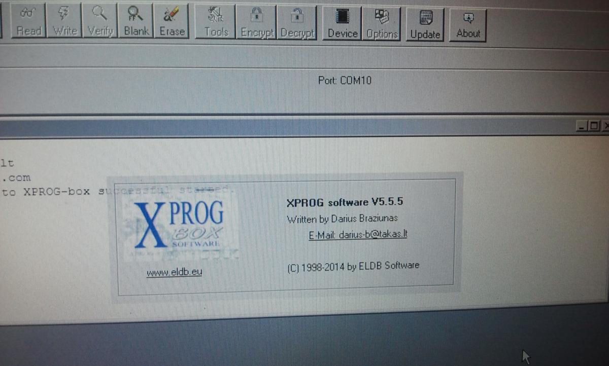

alex7119 Опубликовано 19 февраля, 2016 Поделиться Опубликовано 19 февраля, 2016 (изменено) Прошивка на 555 атмеги64xprog 555.rar Ссылка на софт без донгла: https://www.sendspace.com/file/h3qw7l Отдельно инсталяшка: https://yadi.sk/d/sDJDNVNbp65z7 Заявленное новое в этой версии: Новые авторизации: AUTH-0025-1 MPC5xxx, SPC560xx Добавлено новое: MAC7131VMF SPC560P44Lx Code FLASH, Code FLASH Test (read only), Code FLASH Shadow (read only), Data FLASH, Test FLASH Block (read only) SPC560P50Lx Code FLASH, Code FLASH Test (read only), Code FLASH Shadow (read only), Data FLASH, Test FLASH Block (read only) Инфа взята с дружественного сайта. Изменено 19 февраля, 2016 пользователем alex7119 Ссылка на комментарий Поделиться на другие сайты Поделиться

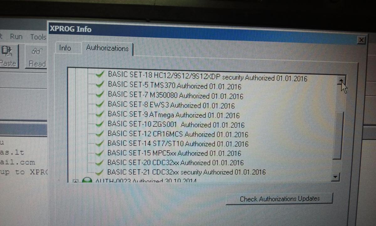

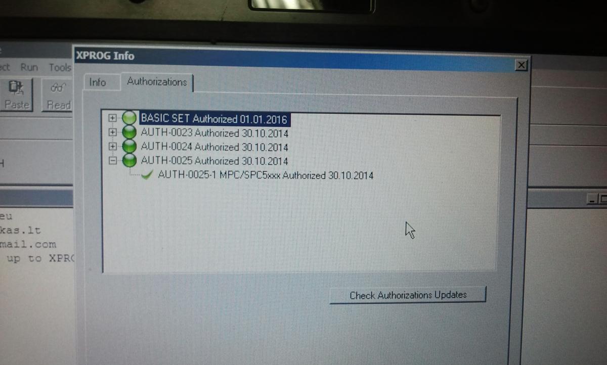

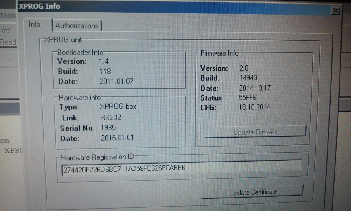

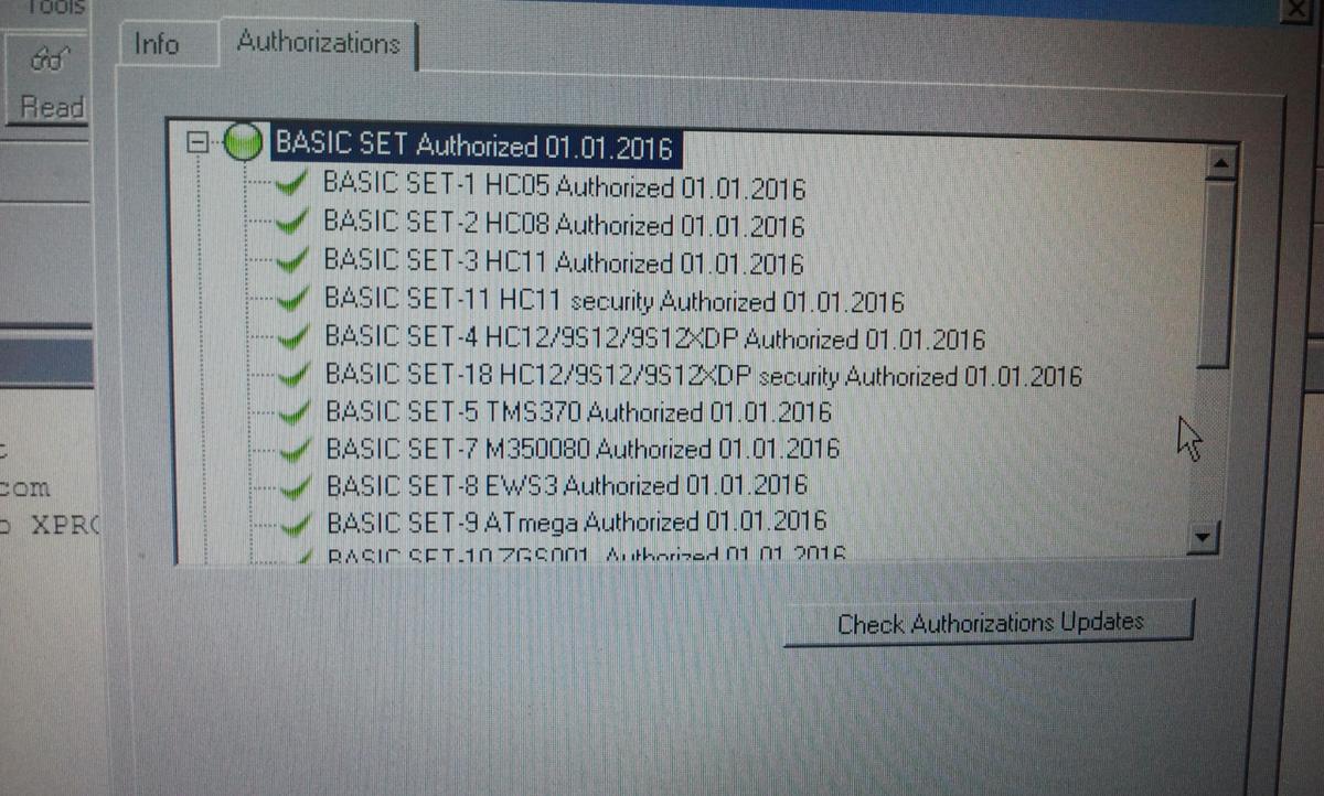

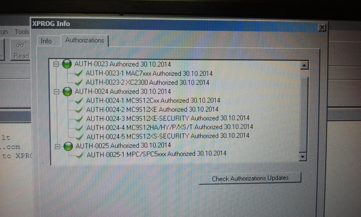

alex7119 Опубликовано 20 февраля, 2016 Поделиться Опубликовано 20 февраля, 2016 (изменено) Прошил атмегу под 555. Софт 555 Хпрог видит, обновления фирмваре не просит. Проверил "на скорую руку" на еепроминах 93 и TMS374 - все ОК. Фото прилагаю. Изменено 20 февраля, 2016 пользователем alex7119 1 Ссылка на комментарий Поделиться на другие сайты Поделиться

Bogov Опубликовано 22 февраля, 2016 Поделиться Опубликовано 22 февраля, 2016 MPC5xxx где в софте? Чего-то найти не могу. Ссылка на комментарий Поделиться на другие сайты Поделиться
alex7119 Опубликовано 22 февраля, 2016 Поделиться Опубликовано 22 февраля, 2016 AUTH- 0025-1 Ссылка на комментарий Поделиться на другие сайты Поделиться
Bogov Опубликовано 22 февраля, 2016 Поделиться Опубликовано 22 февраля, 2016 Авторизацию-то я вижу, не вижу где данный проц выбрать для прошивки. В выборе девайсов нет его или я куда не туда смотрю... Ссылка на комментарий Поделиться на другие сайты Поделиться
