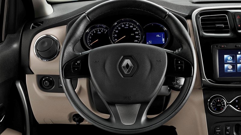

Sergey reg 16 Опубликовано 10 марта, 2016 Поделиться Опубликовано 10 марта, 2016 На приборке от логана проц MC9S12XHY256 прочитал обе флеши. Делал верификацию раз по 50 все один в один. Ссылка на комментарий Поделиться на другие сайты Поделиться
