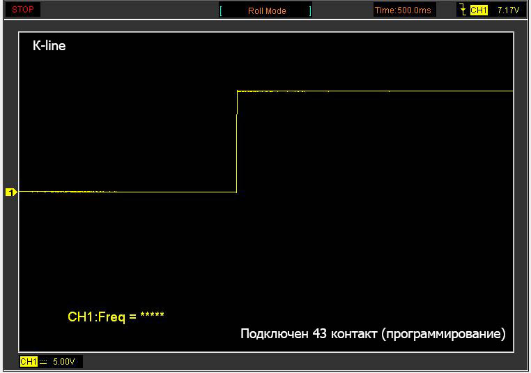

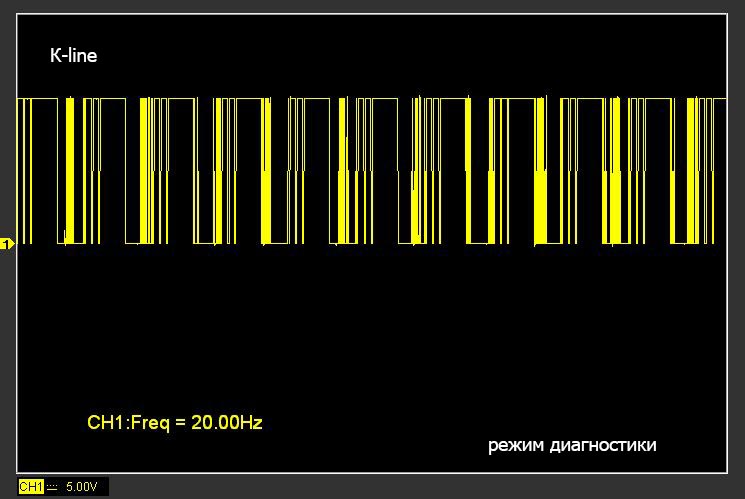

Rosssssss Опубликовано 2 января, 2016 Автор Поделиться Опубликовано 2 января, 2016 Вот диаграммы осциллографа, на линии К-лайн. Самое странное что в режиме диагностики как будто идут шума. Или так должно быть? Ссылка на комментарий Поделиться на другие сайты Поделиться
