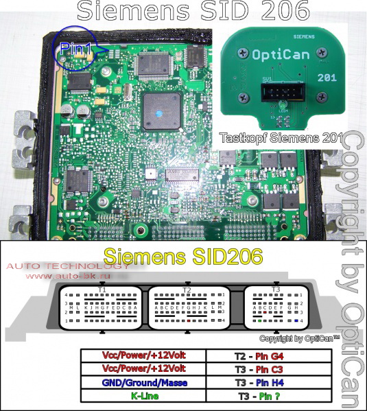

Zhekos555 Опубликовано 14 января, 2016 Автор Поделиться Опубликовано 14 января, 2016 (изменено) Была проблема с контролькой при записи через розетку. Залил на столе галлетой чинской сток обратно, но результата нет. Блок на диагностику не выходит и авто не заводится. При всем к-таг (ориг) писать его отказывается, только полный бэкап делает. Епром читает. Ни у кого нет такого софта с бдм, флэш и епром для сравнения? sw 10178442AA 6G91-12A650-MR Изменено 14 января, 2016 пользователем Zhekos555 Ссылка на комментарий Поделиться на другие сайты Поделиться
billi11 Опубликовано 14 января, 2016 Поделиться Опубликовано 14 января, 2016 Была проблема с контролькой при записи через розетку. Залил на столе галлетой чинской сток обратно, но результата нет. Блок на диагностику не выходит и авто не заводится. При всем к-таг (ориг) писать его отказывается, только полный бэкап делает. Епром читает. Ни у кого нет такого софта с бдм, флэш и епром для сравнения? sw 10178442AA 6G91-12A650-MR Что кесс не пересчитал КС? Ты на столе галеттой заливал через БДМ сток? Ссылка на комментарий Поделиться на другие сайты Поделиться
Zhekos555 Опубликовано 14 января, 2016 Автор Поделиться Опубликовано 14 января, 2016 Что кесс не пересчитал КС? Ты на столе галеттой заливал через БДМ сток? пересчитал но видимо криво, при перечитывании на столе того что он записал контролька была сбита. Залил сток галлеттой через БДМ. Ссылка на комментарий Поделиться на другие сайты Поделиться

synoc Опубликовано 14 января, 2016 Поделиться Опубликовано 14 января, 2016 бдм вычитывали? Ссылка на комментарий Поделиться на другие сайты Поделиться
Zhekos555 Опубликовано 14 января, 2016 Автор Поделиться Опубликовано 14 января, 2016 бдм вычитывали? нет, только через obd, поэтому оригинального eprom нет чтоб сравнить Ссылка на комментарий Поделиться на другие сайты Поделиться
synoc Опубликовано 14 января, 2016 Поделиться Опубликовано 14 января, 2016 а что мешает открыть блок и вычитать что осталось? Ссылка на комментарий Поделиться на другие сайты Поделиться
Zhekos555 Опубликовано 14 января, 2016 Автор Поделиться Опубликовано 14 января, 2016 а что мешает открыть блок и вычитать что осталось? вычитал, есть сомнения. Нужно сравнить, блок не отдаёт иденты Ссылка на комментарий Поделиться на другие сайты Поделиться
