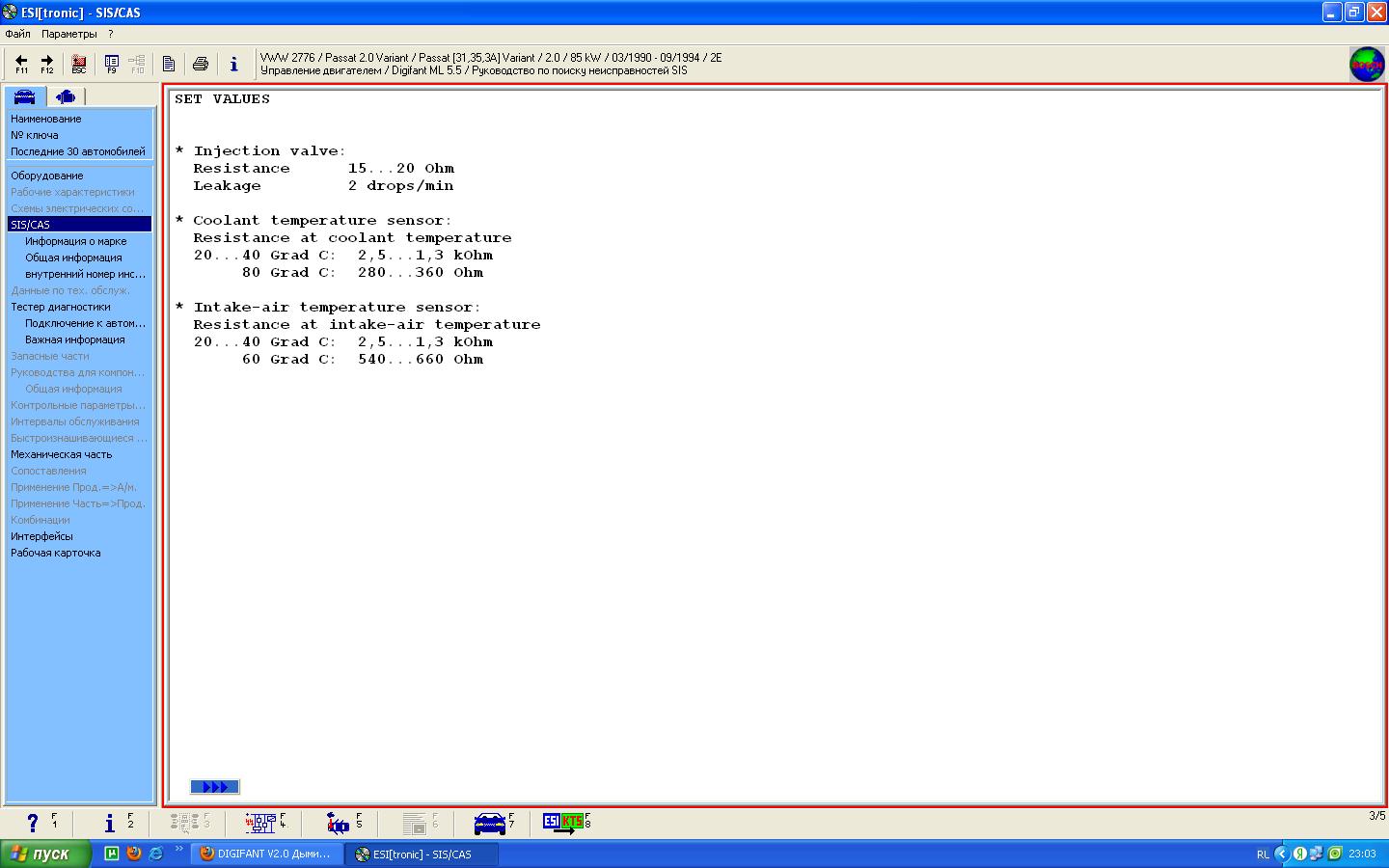

Да датчик ОЖ заменили, но он тоже коряво показывает, между 1-3 при температуре 70 сопротивление 170- 200 ом. Маловато мне кажеться. Датчик Синего цвета.
на эбу помойму красного цвета датчик идет
нет на эбу у фольца идет с того же датчика что на приборку , только с других ног,1-3 на эбу 24 на приборку.
