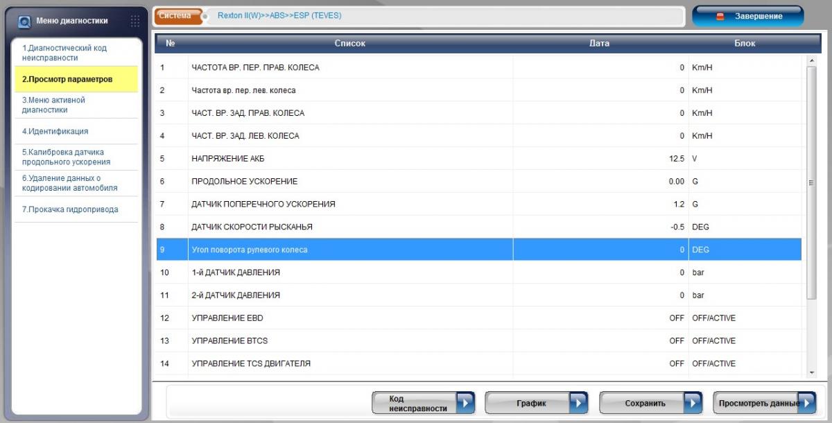

lowepro Опубликовано 5 января, 2016 Поделиться Опубликовано 5 января, 2016 Приветствую,Ssang Yong Rexton 2,7cdi,2011 г, Y7WRJ4FA4B0013543. Пару месяцев назад обратился человек на данном автомобиле. Жаловался на то,что машина в поворотах дергается. Машина после ДТП. В АБС ошибок нет, но вот угол поворота рулевого колеса показывает 500 градусов. Снял руль, перекрутил датчик в 0, выкл/вкл зажигание,опять показывает 500 град. Чем можно его адаптировать? в лаунче такой функции нет, в автокоме только мотор можно посмотреть. В ходу само не адаптируется. Также на машине был поменян подрулевой шлейф(был порванный) Ссылка на комментарий Поделиться на другие сайты Поделиться

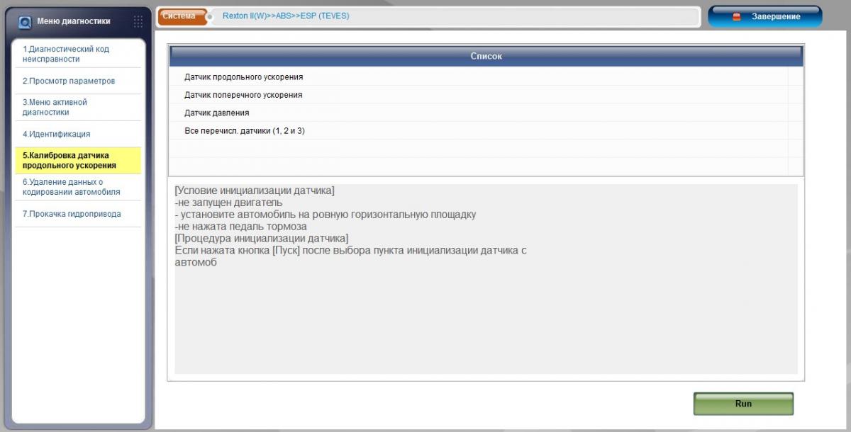

N_V_V Опубликовано 5 января, 2016 Поделиться Опубликовано 5 января, 2016 Все что нарыл в SIW. Initialization ESP.rar Ссылка на комментарий Поделиться на другие сайты Поделиться
lowepro Опубликовано 5 января, 2016 Автор Поделиться Опубликовано 5 января, 2016 в лаунче такой набор тоже есть,только где в нем инициализация датчика угла поворота руля? Ссылка на комментарий Поделиться на другие сайты Поделиться
N_V_V Опубликовано 5 января, 2016 Поделиться Опубликовано 5 января, 2016 Вот инфа по датчику скорости поворота руля. Нет инициализации одного датчика, есть инициализация всей системы. STEERING WHEEL ANGLE SENSOR (SWAS).rar Ссылка на комментарий Поделиться на другие сайты Поделиться
lowepro Опубликовано 5 января, 2016 Автор Поделиться Опубликовано 5 января, 2016 т.е. я так понимаю, что по первому документу который вы скинули сделать адаптацию и потом проехать со скоростью 20 км/ч в течении Ссылка на комментарий Поделиться на другие сайты Поделиться
N_V_V Опубликовано 5 января, 2016 Поделиться Опубликовано 5 января, 2016 По крайней мере так пишет оф. мануал. Ссылка на комментарий Поделиться на другие сайты Поделиться
lowepro Опубликовано 6 января, 2016 Автор Поделиться Опубликовано 6 января, 2016 ничего не получилось. все сделал как в мануале, после перевключения зажигания видит 512 Ссылка на комментарий Поделиться на другие сайты Поделиться

lowepro Опубликовано 8 января, 2016 Автор Поделиться Опубликовано 8 января, 2016 А почему тогда пишет 512 deg? Ссылка на комментарий Поделиться на другие сайты Поделиться
Andron Опубликовано 8 января, 2016 Поделиться Опубликовано 8 января, 2016 Может, прибор "гонит"? Возможно, поврежден ЭБУ. Проводку еще раз проверить надо. Так-то система "сама определяет нейтральное положение после движения со скоростью более 20 км\ч в течении 5 сек". Ссылка на комментарий Поделиться на другие сайты Поделиться
