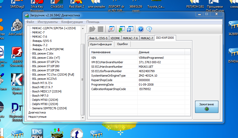

Стикер нету кричит, знакомого Машина должен приехать сегодня. Я думал сразу найти прошивку
Вот иденты, и прошивка которую с него вычитал. Кто то прошил ему но не тянет говорит
вычитан газель м11 ет.bin
