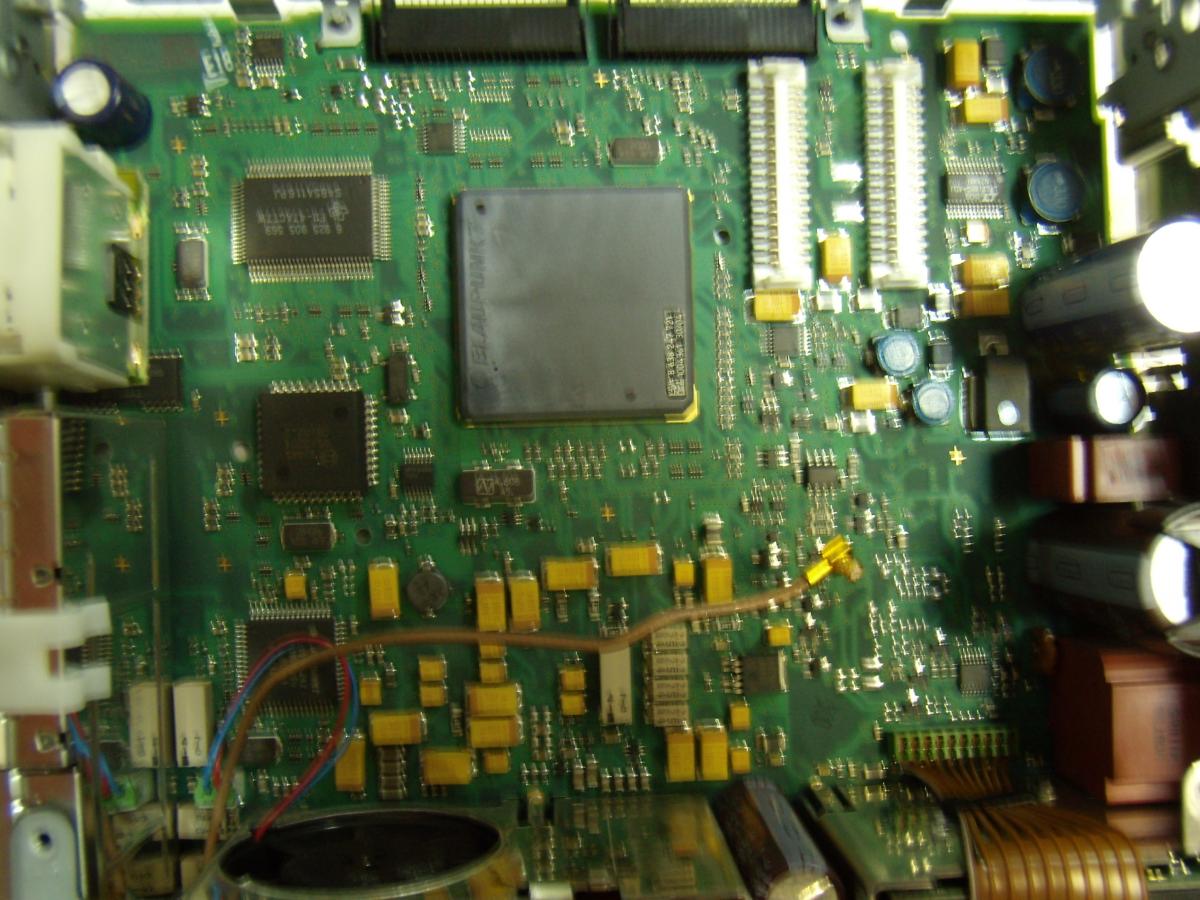

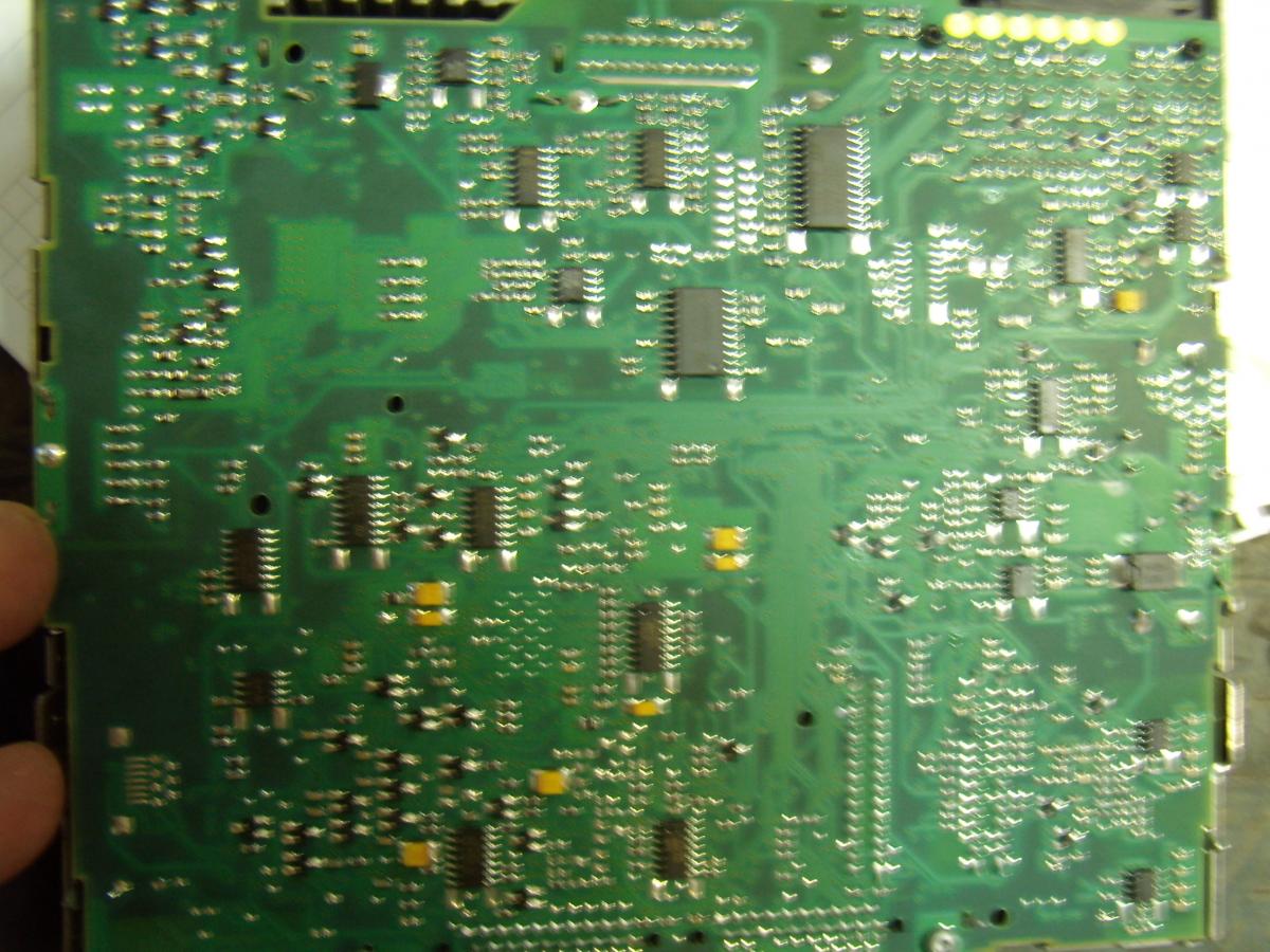

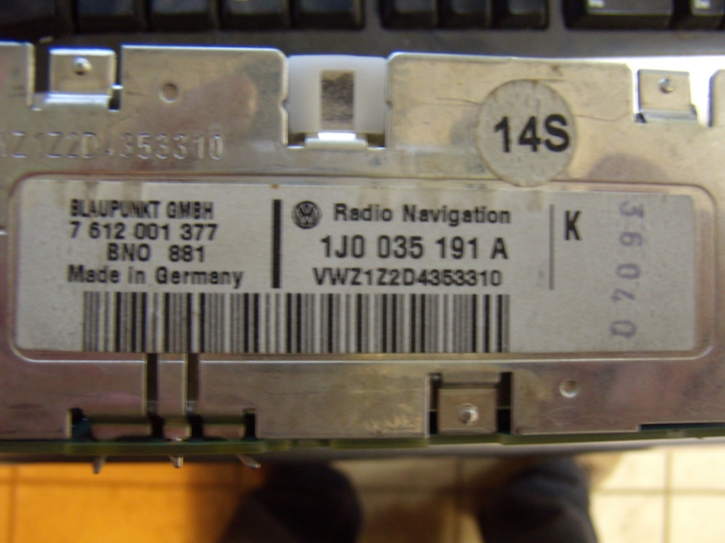

bmast Опубликовано 20 мая, 2016 Поделиться Опубликовано 20 мая, 2016 Вот фотки . Ссылка на комментарий Поделиться на другие сайты Поделиться
masterskay62 Опубликовано 20 мая, 2016 Поделиться Опубликовано 20 мая, 2016 Привет. Код находится в FIS. Ссылка на комментарий Поделиться на другие сайты Поделиться
bmast Опубликовано 21 мая, 2016 Поделиться Опубликовано 21 мая, 2016 Чем молжно считать и подключиться к FIS Ссылка на комментарий Поделиться на другие сайты Поделиться
masterskay62 Опубликовано 21 мая, 2016 Поделиться Опубликовано 21 мая, 2016 Считать можно чем угодно. Любая прога которая читает I2C Ссылка на комментарий Поделиться на другие сайты Поделиться
bmast Опубликовано 21 мая, 2016 Поделиться Опубликовано 21 мая, 2016 Вот скачал FIS помогите пересчитать код BLAUPUNKT GMBH 7 612 001 377 BNO 881 RADIO NAVIGATION 1J0 035 191 A VWZ1Z2D4353310 он же на фото. Заранее благодарен. 881-3.bin Ссылка на комментарий Поделиться на другие сайты Поделиться
REZON Опубликовано 21 мая, 2016 Поделиться Опубликовано 21 мая, 2016 (изменено) Пробуй код 07хх полный в личке . Личка переполнена............... Изменено 21 мая, 2016 пользователем REZON Ссылка на комментарий Поделиться на другие сайты Поделиться
