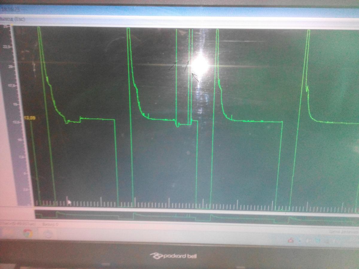

serega pugachev Опубликовано 13 января, 2016 Поделиться Опубликовано 13 января, 2016 Прошу сильно не пинать в дизелях опыта никакого и в округе 300км путных тоже . Авто брата младшего. Проблема ошибка 00550 авто плохо заводится на горячую ошибку стираем вылазит снова .На осцилограмме этого клапана какието всплески ? И по словам брата с обратки насоса сильно течёт топливо раньше по его словам так не было.При снятии шланга что на форсах течет топливо именно с насоса. Ссылка на комментарий Поделиться на другие сайты Поделиться
Виджар Опубликовано 14 января, 2016 Поделиться Опубликовано 14 января, 2016 Ну для начала можно попробовать "зажигание" выставить..... может с метками что еще. Вот почитай... Ошибка 550.rarПолучение информации... Ссылка на комментарий Поделиться на другие сайты Поделиться

052 Опубликовано 17 января, 2016 Поделиться Опубликовано 17 января, 2016 Серёг, может это и не стартер конечно, но у меня сложилось впечатление, что незавод на горячей от недостатка цикловой подачи. Вариантов, в принципе, немало. Обороты ведь немаловажны тут. Ссылка на комментарий Поделиться на другие сайты Поделиться
masterok Опубликовано 17 января, 2016 Поделиться Опубликовано 17 января, 2016 Начинать с меток ,и заканчивать заменой или ремонтом ТНВД в данной ситуации . Ссылка на комментарий Поделиться на другие сайты Поделиться
