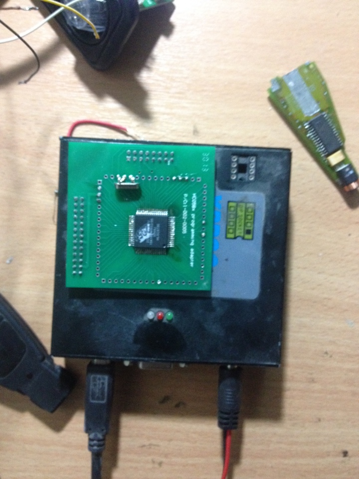

snajdann Опубликовано 15 января, 2016 Автор Поделиться Опубликовано 15 января, 2016 В 15.01.2016 в 17:05, vik.berko сказал: ну тагда читаи епром и я зделаиу клиуч кага читаеш матаролу кварц вешаеш и ли нет вешал 16000 и 7600 других нема В 15.01.2016 в 17:10, morozof_777 сказал: читает же он икспрогом 0D69J. Выпаял в панель и читать. Если вы хотите завалить маскированные процы то удачи! обвязку делал как в хелпе токо кварц 16 и 7600 вешал пробовал Ссылка на комментарий Поделиться на другие сайты Поделиться

snajdann Опубликовано 15 января, 2016 Автор Поделиться Опубликовано 15 января, 2016 В 15.01.2016 в 17:19, morozof_777 сказал: Вы откройте икспрог а посмотрите что там пишется при выборе микросхемы........................... капец! Лично моё мнение - читать лоченые моти только в панели.............. Как привалите - отцените. она и так в панели если есть вотзап фото скину шнура нету просто Ссылка на комментарий Поделиться на другие сайты Поделиться
morozof_777 Опубликовано 15 января, 2016 Поделиться Опубликовано 15 января, 2016 Подсказка - есть такие панельки в комплекте с программатором - HC05Bx programming adaptor p/c:1-002-0005 / а при чтении внутрисхемно ногу надо поднимать - там кварц на плате есть .............. читайте в панельке и не морочте голову! Ссылка на комментарий Поделиться на другие сайты Поделиться

morozof_777 Опубликовано 15 января, 2016 Поделиться Опубликовано 15 января, 2016 В 15.01.2016 в 17:22, snajdann сказал: она и так в панели если есть вотзап фото скину шнура нету просто так ни чего не надо вешать. просто впаял и подставку в икса, далее выбираем правильную маску 0D69J и читать. Если постоянно висит на секурити - то проц в мусорку. Выпаиваеш второй и читать. Ссылка на комментарий Поделиться на другие сайты Поделиться

snajdann Опубликовано 15 января, 2016 Автор Поделиться Опубликовано 15 января, 2016 В 15.01.2016 в 17:26, morozof_777 сказал: так ни чего не надо вешать. просто впаял и подставку в икса, далее выбираем правильную маску 0D69J и читать. Если постоянно висит на секурити - то проц в мусорку. Выпаиваеш второй и читать. Так пробовал и с кварцем и без тока что и на 8000 нашел нечитает bupass... и висит диод красным моргает.. Ссылка на комментарий Поделиться на другие сайты Поделиться
Adill Опубликовано 15 января, 2016 Поделиться Опубликовано 15 января, 2016 Первая нога правильно ? Ссылка на комментарий Поделиться на другие сайты Поделиться

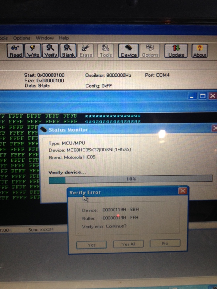

snajdann Опубликовано 15 января, 2016 Автор Поделиться Опубликовано 15 января, 2016 В 15.01.2016 в 17:35, Adill сказал: Первая нога правильно ? да там стрелачка есть. впаял кварц с мозгов жигулевских на 8000 прошел секюрити но теперь верификацию никак всегда разный дамп Ссылка на комментарий Поделиться на другие сайты Поделиться
morozof_777 Опубликовано 15 января, 2016 Поделиться Опубликовано 15 января, 2016 (изменено) Кварц выкидывать, проц установлен правильно - и проц в мусорку. Вытаскивай второй и ни каких кварцев не надо.и доп питаний. просто впаял в панель выбрал правильный тип и читаеш. Изменено 15 января, 2016 пользователем morozof_777 Ссылка на комментарий Поделиться на другие сайты Поделиться
Adill Опубликовано 15 января, 2016 Поделиться Опубликовано 15 января, 2016 да кварц там на... не нужен. убери Ссылка на комментарий Поделиться на другие сайты Поделиться

snajdann Опубликовано 15 января, 2016 Автор Поделиться Опубликовано 15 января, 2016 0d69j без кварца именно на 8000 секюрити висит и все.. шас второй сдую Ссылка на комментарий Поделиться на другие сайты Поделиться
Adill Опубликовано 15 января, 2016 Поделиться Опубликовано 15 января, 2016 пайку проверяй . по первости из за пайки обычно много проблем. ну у меня по крайней мере было Ссылка на комментарий Поделиться на другие сайты Поделиться
morozof_777 Опубликовано 15 января, 2016 Поделиться Опубликовано 15 января, 2016 Давно бы так! он верификацию не проходит из за того что сдох! можеш с легка феном его подогреть и он начнёт читаться - но это временно (всё равно сдох) Ссылка на комментарий Поделиться на другие сайты Поделиться
