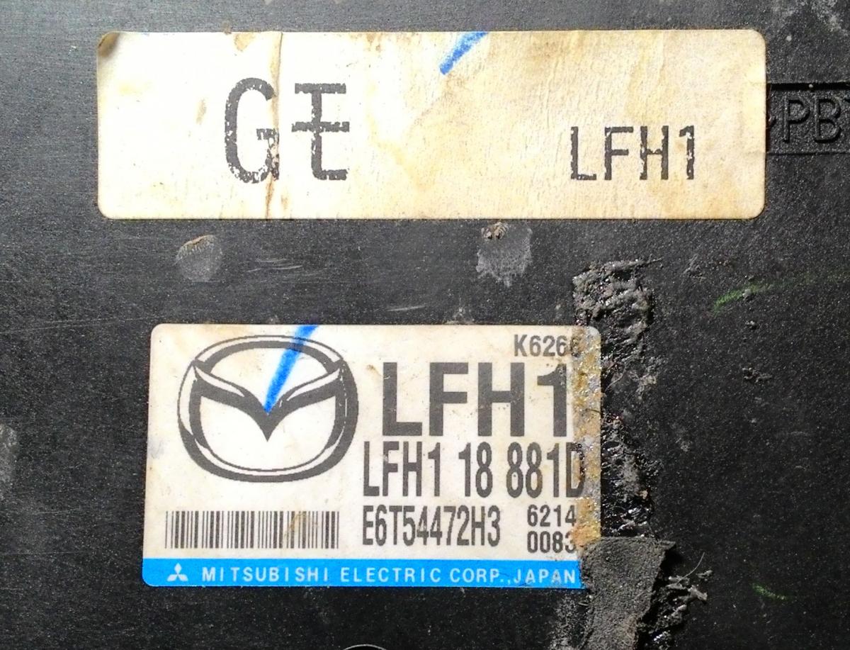

при репроге с помощью IDS стирание прошло нормально,  и потом  прога вывалилась с ошибкой - блок не отвечает,  попытки реанимировать  пока безуспешны,  блок перестал видется по диагнозе, на руках имею труп,  есть вариант как-то разбудить его или замена?  из доп.флешеров есть только галета 48,
Ну и попутный вопрос - как из наклейки на блоке перейти к  номеру ECU ? Если заходишь в режим перепрограммирования  в ручном режиме через As Build  IDS требует ввода  номера PCM   вида -- 12A650/12K532 -- или  номер калибровки, который , как я понимаю для этого блока  и есть LFH1-18 881D, но  при его вводе почему то ругается на несоответствие... Если не выйдет реанимировать, может есть у кого такой блок на продажу.
При репроге IDS обычно указывается текущая калибровка и если есть обновленная. В истории диагностики должна сохраниться. 12А560 вроде для фордов.
