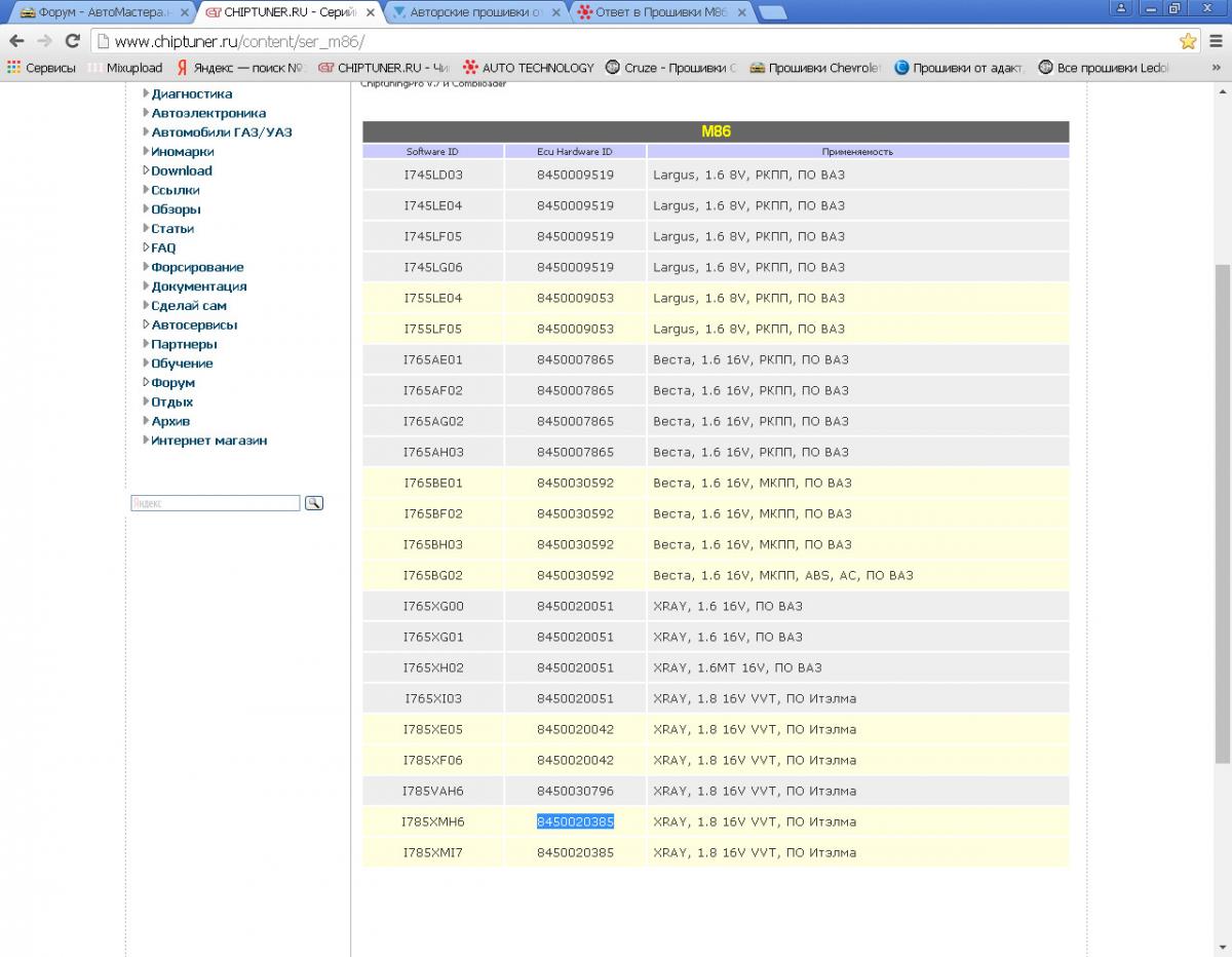

uz1wvs Опубликовано 8 августа, 2017 Поделиться Опубликовано 8 августа, 2017 Может кто либо подсказать инфу по взаимозаменяемости софтов на Х-Reay 1.8.........???, - предыдущий предпоследний I785XMH6 лить на последний I785XM17... Ecu Hardware ID У ОБОИХ ОДИНАКОВО 8450020385............ Ссылка на комментарий Поделиться на другие сайты Поделиться

serrgun Опубликовано 23 августа, 2017 Поделиться Опубликовано 23 августа, 2017 В 08.08.2017 в 09:04, uz1wvs сказал: Может кто либо подсказать инфу по взаимозаменяемости софтов на Х-Reay 1.8.........???, - предыдущий предпоследний I785XMH6 лить на последний I785XM17... Ecu Hardware ID У ОБОИХ ОДИНАКОВО 8450020385............ софты для одинаковых ID заменяемы . I785XM17 заменял на I785XMH6 - работает. прошивка от более старого ID - машину не завела.ошибок не было . в параметрах - блок не обучен. иммо не обучен , хотя епром залил родной. Ссылка на комментарий Поделиться на другие сайты Поделиться
uz1wvs Опубликовано 27 августа, 2017 Поделиться Опубликовано 27 августа, 2017 В 23.08.2017 в 07:52, serrgun сказал: софты для одинаковых ID заменяемы . I785XM17 заменял на I785XMH6 - работает. прошивка от более старого ID - машину не завела.ошибок не было . в параметрах - блок не обучен. иммо не обучен , хотя епром залил родной. СПАСИБО!!! всё получилось и прошло на УРА! Ссылка на комментарий Поделиться на другие сайты Поделиться

Борис Р Опубликовано 18 июня, 2018 Поделиться Опубликовано 18 июня, 2018 Спасибо.Подскажите кто нибудь можно записать прошивку i785XMA1 ,блок 8450021513 в блок 8450020385 с прошивкой i785XMI7 Ссылка на комментарий Поделиться на другие сайты Поделиться
Виталик 522 Опубликовано 18 июня, 2018 Автор Поделиться Опубликовано 18 июня, 2018 попробуй, делов то Ссылка на комментарий Поделиться на другие сайты Поделиться
sergei726 Опубликовано 20 июня, 2018 Поделиться Опубликовано 20 июня, 2018 Делов то! Гениально, нельзя писать в М86 ПО Итэлма все что не попадя! Слитает конфигурация и обучения все иммо и тд. Потом при возврате взад, получаете все равно "трупачек". Прикольно потом Вы клиенту будете говорить, что "оно так и було! " реанимирует только родной софт с отключенным иммо, в простой М86 можно пихать любой вариант, но в блок Х-рея, не пишется прошка Весты и наоборот! С М86 Итэлмой надо крайне осторожно, писать только на основе того софта или следующего но именно с одинаковыми номерами! Ссылка на комментарий Поделиться на другие сайты Поделиться
