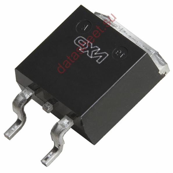

SergKuga Опубликовано 17 января, 2016 Поделиться Опубликовано 17 января, 2016 Впринципе всё в шапке,надо срочно! Ссылка на комментарий Поделиться на другие сайты Поделиться
Step_777 Опубликовано 17 января, 2016 Поделиться Опубликовано 17 января, 2016 НАШЕЛ?? Ссылка на комментарий Поделиться на другие сайты Поделиться
Odinokij_Kot Опубликовано 17 января, 2016 Поделиться Опубликовано 17 января, 2016 Тоже одно время их искал, для ремонта актуатора робота. Подобрал аналогичный из имеющихся в наличии по корпусу и параметрам IRF. Главное махнуть сразу все 4 штуки, отвечающие за один мотор и проверить драйвер, управляющий транзистором. Бывает при взрыве транзистора пробивает и его драйвер (HIP), подключенный к затвору, на землю. Ссылка на комментарий Поделиться на другие сайты Поделиться
