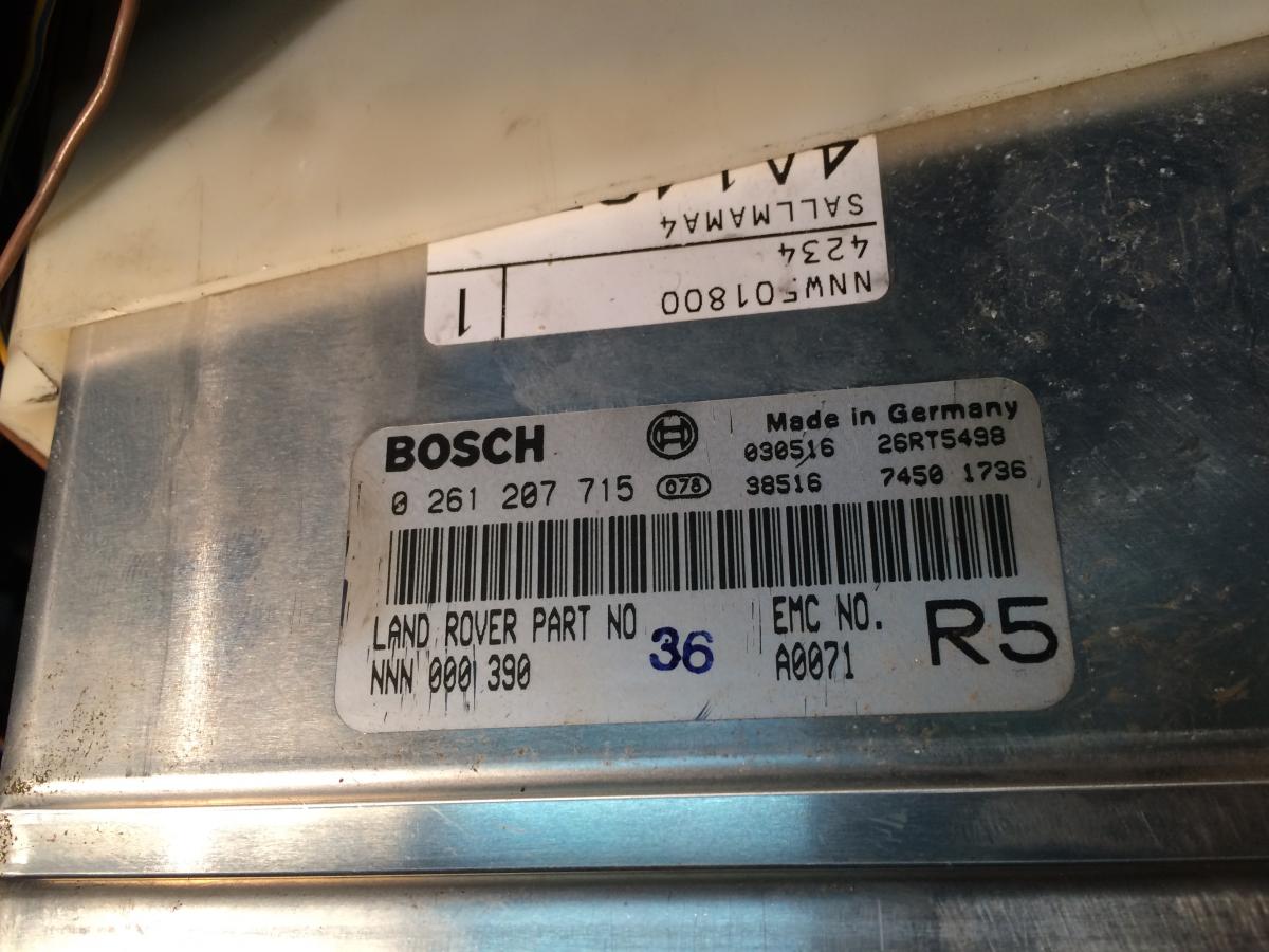

alekseipatriot Опубликовано 17 января, 2016 Поделиться Опубликовано 17 января, 2016 Здравствуйте. Авто после просадки АКБ не заводится. Ошибка P1672-синхра. Ошибка стирается ,но после прокрутки стартером появляется вновь. В параметрах статус моторного-иммобилизовано(блокировано). Стартер крутит,искры нет. Обороты каленвала сканер не видит.Владельцу где-то приговорили датчик каленвала. Владелец сам поменял датчик на новый. Обороты,все равно, не отображаются .Что это,как на Ситроенах ,при блокированном моторном не показывает обороты? Чем сделать синхру? У Лаунча, в спец. функциях только сброс адаптаций(в том числе при замене ECU двигателя).После сброса ошибка появляется вновь. Inpa не связывается под блоком М.Е.7.2. Ссылка на комментарий Поделиться на другие сайты Поделиться

220volt Опубликовано 18 января, 2016 Поделиться Опубликовано 18 января, 2016 В 18.01.2016 в 00:59, Egy сказал: Может новый чип по евс сделать, не в роллинге проблема? Если нет перемычки на стартер, то ключи не причем. Стартер ведь крутит. Значит и правда синхра DME-EWS. Ссылка на комментарий Поделиться на другие сайты Поделиться
alekseipatriot Опубликовано 18 января, 2016 Автор Поделиться Опубликовано 18 января, 2016 Стартер крутит. В параметрах ключ принимается. Дело в синхре. Скорее всего, слетела постоянная, так как Лаунч пишет, что сброс адаптаций прошел удачно(сброс переменной синхры). Bmw scaner 1.4.0 сможет связаться с range rover? Ссылка на комментарий Поделиться на другие сайты Поделиться

alekseipatriot Опубликовано 18 января, 2016 Автор Поделиться Опубликовано 18 января, 2016 http://www.auto-bk.ru/forum/topic/66383-isn-ecu-range-rover-2003%D0%B3%D0%B2/. Здесь человек пишет,что засинхрил BMW Scanner 1.4.0. Он лучше работает,чем Инпа? Ссылка на комментарий Поделиться на другие сайты Поделиться
borkas147 Опубликовано 18 января, 2016 Поделиться Опубликовано 18 января, 2016 С трудом верится, не корректно софт бмв с англичанами работает. Насчёт лучше-хуже скажу что по БМВ инпа меня устраивает полностью, если BMW Scanner 1.4.0. имеет тот же функционал, то разницы нет, команды то на синхронизацию должны быть одинаковы. Ссылка на комментарий Поделиться на другие сайты Поделиться
alekseipatriot Опубликовано 18 января, 2016 Автор Поделиться Опубликовано 18 января, 2016 Был куплен BMW scanner 1.4.0. Вопрос( ВРОДЕ) решил BMW scanner.Сделал синхронизацию,но в конце написал -что-то типа FAILED. Но ошибка ,больше не появляется и в текущих параметрах моторный разблокирован(мобилизован). Но машина ещё не заведена,проблема со стартером-втягивающее щелкает,а стартер не крутит. Ремонт продолжается... Ссылка на комментарий Поделиться на другие сайты Поделиться
