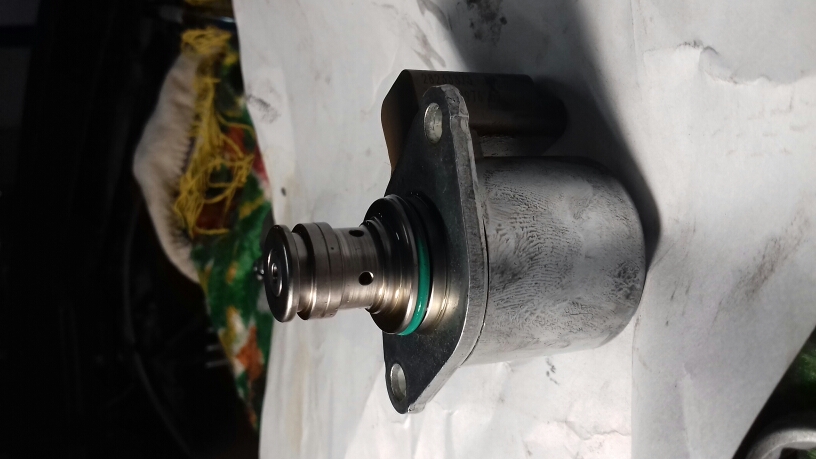

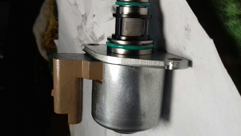

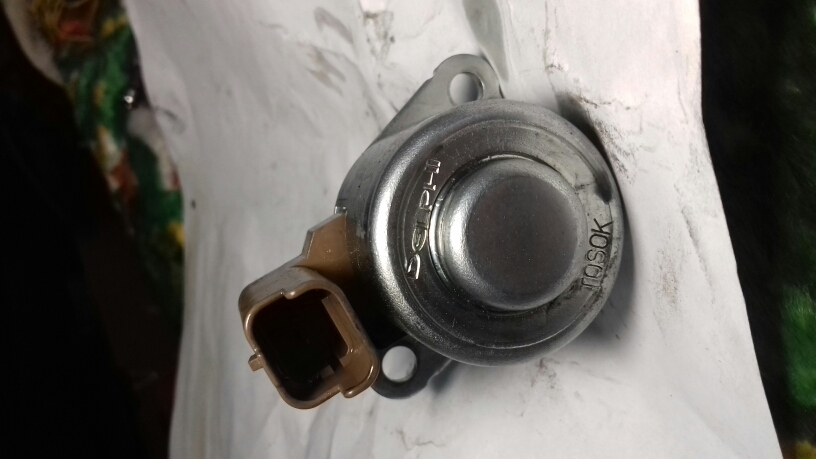

exan Опубликовано 19 января, 2016 Автор Поделиться Опубликовано 19 января, 2016 притащили машину сегодня! снял клапан на тнвд в центральное отверстие свободно продувается! клапан должен быть закрыт? и не продуватся? тоесть он свободно закрытый? Ссылка на комментарий Поделиться на другие сайты Поделиться

Дмитрий Иванович Опубликовано 19 января, 2016 Поделиться Опубликовано 19 января, 2016 (изменено) притащили машину сегодня! снял клапан на тнвд в центральное отверстие свободно продувается! клапан должен быть закрыт? и не продуватся? тоесть он свободно закрытый? Да регулятор давления должен быть свободно закрытый. Изменено 19 января, 2016 пользователем Дмитрий Иванович Ссылка на комментарий Поделиться на другие сайты Поделиться
exan Опубликовано 19 января, 2016 Автор Поделиться Опубликовано 19 января, 2016 Спасибо всем! завёл дастера! проблема в заклиневшем клапане! клапан делпи искупал в ультрозвуке,продул воздухом, поставил. движок начал схватывать, попросил напарника крутить стартером. а я в это время легонько постучал ключом по клапану! и дрыгатель запустился! но давление сильно скачет,видно всётаки приклинивает! пробывал 5 раза заглушить-завести. из 5 раз один раз не завёлся! опять постучав по клапану есть запуск! диагноз клапан под замену! сливал из тнвд солярку в пластиковый стаканчик на обноружение металических частиц. всё чисто. повесил шприци по 20 куб. на обратки с форсов все одинаково примерно наполнились полными примерно за 1 мин работы дрыгателя! Всем спасибо за помощь! да и вот ещё интересный момент при снятия фишки загарается чек и епс! какое отношение имеет епс к эому клапану? Ссылка на комментарий Поделиться на другие сайты Поделиться

Дмитрий Иванович Опубликовано 19 января, 2016 Поделиться Опубликовано 19 января, 2016 да и вот ещё интересный момент при снятия фишки загарается чек и епс! какое отношение имеет епс к эому клапану? Это логично, EPC (Electronic Power Control) - система датчиков и исполнительных механизмов на моторе (в том числе эл. педаль и электропривод ДЗ), которая обьеденина в единую систему управления двигателем. Регулятор давления топлива под замену 100% Ссылка на комментарий Поделиться на другие сайты Поделиться
exan Опубликовано 19 января, 2016 Автор Поделиться Опубликовано 19 января, 2016 (изменено) Это логично, EPC (Electronic Power Control) - система датчиков и исполнительных механизмов на моторе (в том числе эл. педаль и электропривод ДЗ), которая обьеденина в единую систему управления двигателем. Регулятор давления топлива под замену 100% Понял! спасибо Иваныч, да а клапан на этой системе свободно открытый Изменено 19 января, 2016 пользователем exan Ссылка на комментарий Поделиться на другие сайты Поделиться
