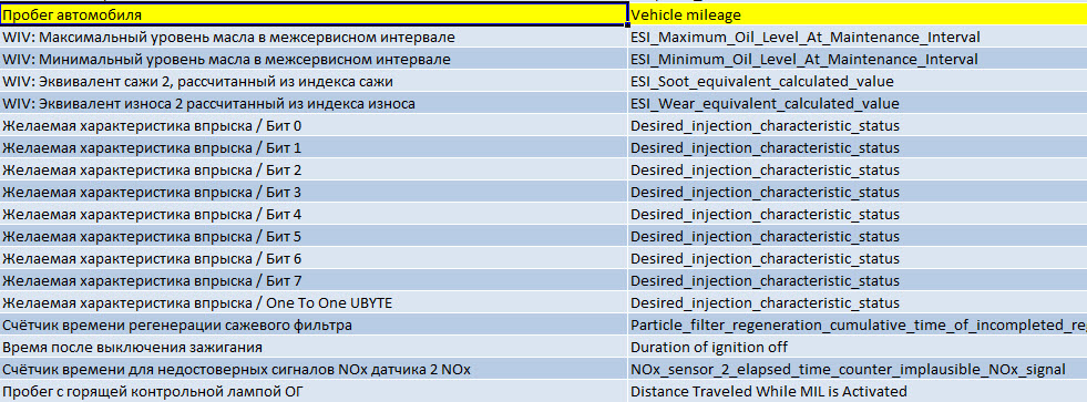

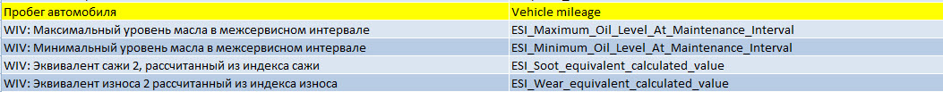

68500 Опубликовано 19 января, 2016 Опубликовано 19 января, 2016 авто под боком. позову на поковырять диагнозой может чего нарою................... на фото оно?
eprst Опубликовано 19 января, 2016 Опубликовано 19 января, 2016 В 19.01.2016 в 14:28, 68500 сказал: авто под боком. позову на поковырять диагнозой может чего нарою................... на фото оно? не оно

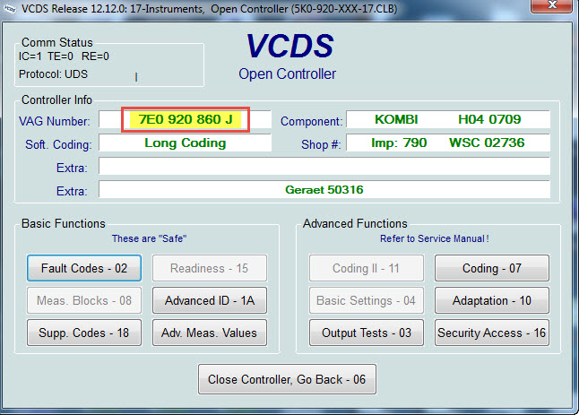

michpm Опубликовано 20 января, 2016 Опубликовано 20 января, 2016 Ты бы иденты панели показал что ли. Если 0805 софт - то никакие на данный момент.
