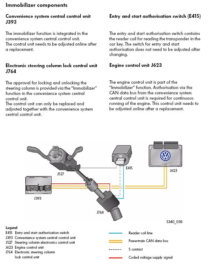

S0L0 Опубликовано 19 января, 2016 Поделиться Опубликовано 19 января, 2016 (изменено) Для понимания процесса картинка, (защёлка очень может быть) защёлка и приёмник ключа (куда ключ...) это компоненты иммо. Удачи! Изменено 19 января, 2016 пользователем S0L0 Ссылка на комментарий Поделиться на другие сайты Поделиться
busbusbusbus-32 Опубликовано 19 января, 2016 Автор Поделиться Опубликовано 19 января, 2016 В 19.01.2016 в 19:28, S0L0 сказал: Для понимания процесса картинка, (защёлка очень может быть) защёлка и приёмник ключа (куда ключ...) это компоненты иммо. Удачи! это понятно!спасибо!накачка на антенне есть! Ссылка на комментарий Поделиться на другие сайты Поделиться
