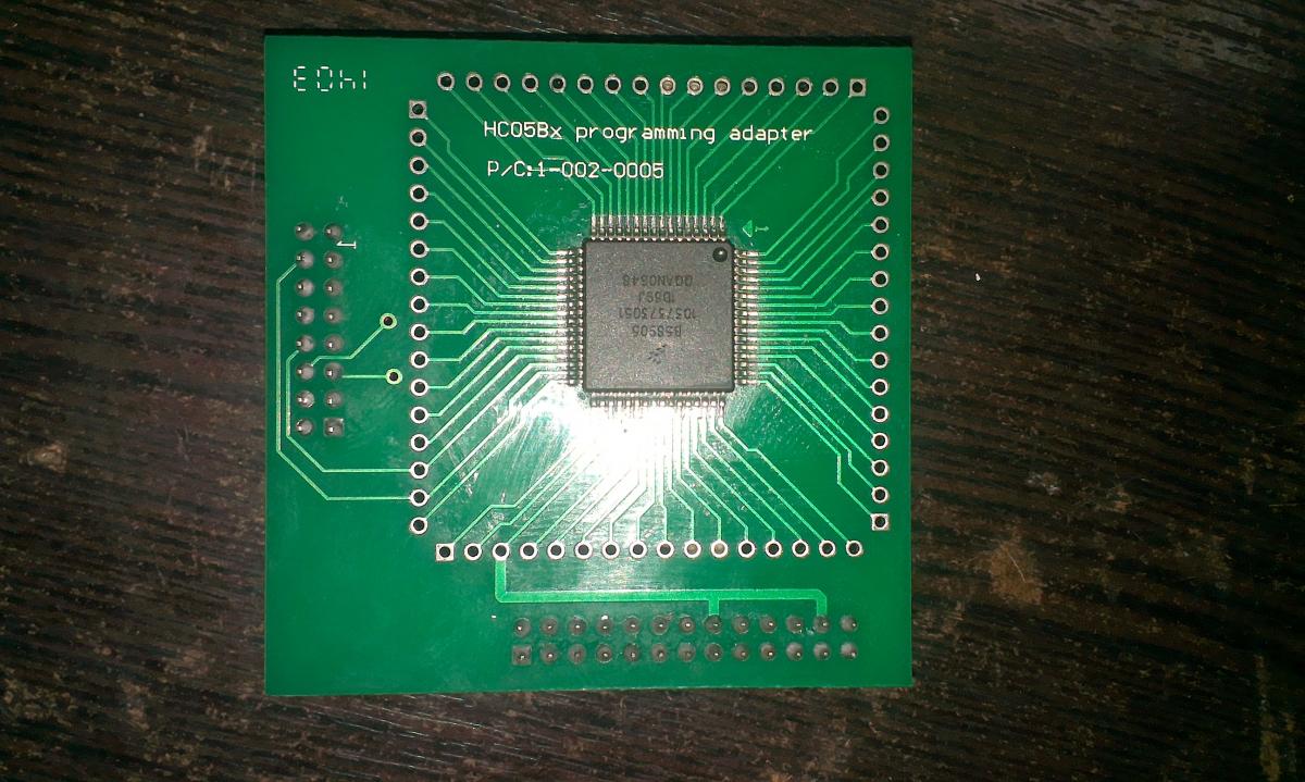

patuk82 Опубликовано 21 января, 2016 Поделиться Опубликовано 21 января, 2016 Очень нужна помощь.Нужно вычитать 1D69J (MC68HC05X32) замочек EZS e210.Интересует как свести риск до минимума от завала.Даные проци читал-писал ETL,но при падении "ушол в мир иной".Новый девайс будет через неделю,а нужно работать. Просьба поделитесь" методикой":настройкой,подключением и т.д.В гугле не забанен,в основном при поиске интересующей инфы-"Да читал даный проц БЕЗ ПРОБЛЕМ" Спасибо. Ссылка на комментарий Поделиться на другие сайты Поделиться
morozof_777 Опубликовано 21 января, 2016 Поделиться Опубликовано 21 января, 2016 (изменено) А чем читать собрались? что есть из оборудования? Если икпрогом - то сдуваете и в панель, выбрали маску нужную и в перёд. Самое главное на маленькой температуре выпаивать и ставить проц - чтоб не завалить Изменено 21 января, 2016 пользователем morozof_777 Ссылка на комментарий Поделиться на другие сайты Поделиться
patuk82 Опубликовано 21 января, 2016 Автор Поделиться Опубликовано 21 января, 2016 (изменено) Хпрогом.Даная маска не заявлена как secured(девайс serg2000) хотя процы "закрыты" .Частоту кварца нужно выбирать??? Изменено 21 января, 2016 пользователем patuk82 Ссылка на комментарий Поделиться на другие сайты Поделиться
morozof_777 Опубликовано 21 января, 2016 Поделиться Опубликовано 21 января, 2016 Выбираешь HC05 Далее свою маску, частоту выбираешь как на замке ( в оптионс), проц в панели, и всё читать.Более ничего не нужно. Ссылка на комментарий Поделиться на другие сайты Поделиться
patuk82 Опубликовано 21 января, 2016 Автор Поделиться Опубликовано 21 января, 2016 И вперед с песней.. morozof_777 -СПАСИБО. Ссылка на комментарий Поделиться на другие сайты Поделиться
patuk82 Опубликовано 22 января, 2016 Автор Поделиться Опубликовано 22 января, 2016 1-завалил,2-прочиталась. Ссылка на комментарий Поделиться на другие сайты Поделиться
morozof_777 Опубликовано 22 января, 2016 Поделиться Опубликовано 22 января, 2016 Завал скорее всего не по твоей причине, старые они вот и сыпятся Ссылка на комментарий Поделиться на другие сайты Поделиться
patuk82 Опубликовано 22 января, 2016 Автор Поделиться Опубликовано 22 января, 2016 Перед вычиткой второго поменял USB шнур.Хотя тоже склоняюсь к "усталости метала". P.S через даную " усталость"-гемор на ровном месте. Ссылка на комментарий Поделиться на другие сайты Поделиться
