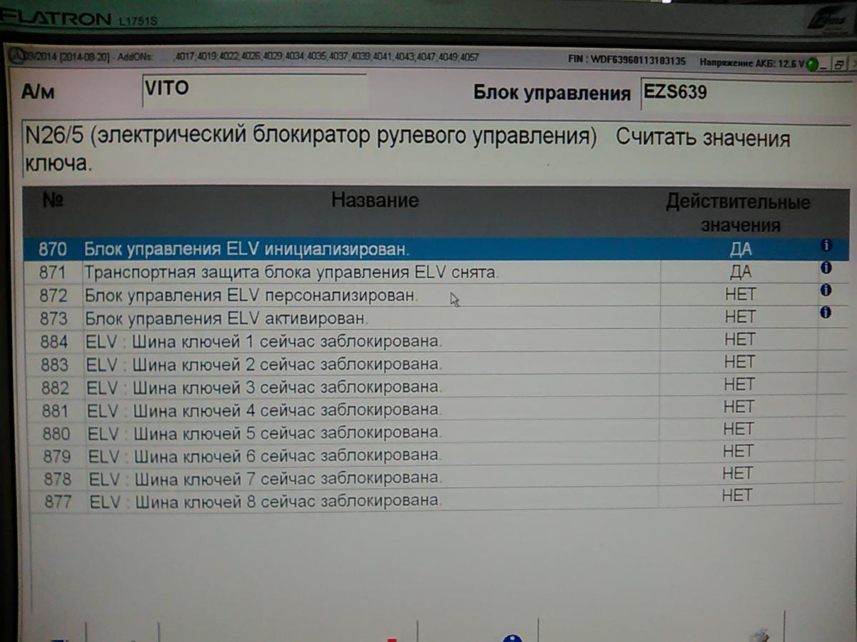

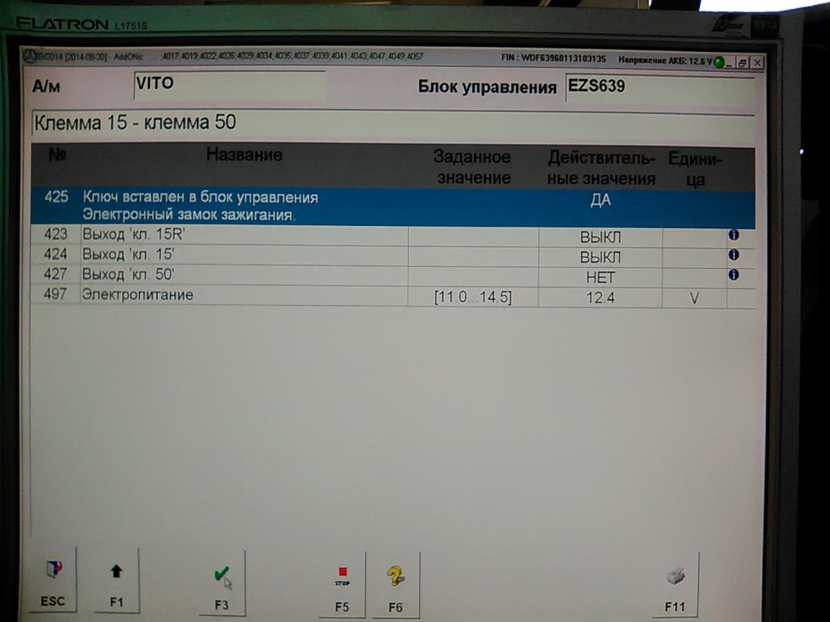

rag25 Опубликовано 15 февраля, 2016 Автор Поделиться Опубликовано 15 февраля, 2016 Ключ прописал, EZS его видит, центральный замок на нажатия кнопок реагирует. Защелку обнулил, но она, видимо, тоже глючная, не активируется, ключ естественно не проворачивается. Буду дальше заниматься. Ссылка на комментарий Поделиться на другие сайты Поделиться
vik.berko Опубликовано 15 февраля, 2016 Поделиться Опубликовано 15 февраля, 2016 пробуи переписати под другим клиуч под другим номер еще провер если нормално запоиал процек зашелка работает Ссылка на комментарий Поделиться на другие сайты Поделиться
rag25 Опубликовано 15 февраля, 2016 Автор Поделиться Опубликовано 15 февраля, 2016 Ключ пробовал и под номером 0, и 1, и 6 - защелка молчит. Завтра сделаю перерыв, потом попробую еще. Благодарю за помощь. Удачи в работе. Ссылка на комментарий Поделиться на другие сайты Поделиться
vik.berko Опубликовано 15 февраля, 2016 Поделиться Опубликовано 15 февраля, 2016 плиус и минус потходит к зашеолки пробуи постучати по зашеоки Ссылка на комментарий Поделиться на другие сайты Поделиться
rag25 Опубликовано 15 февраля, 2016 Автор Поделиться Опубликовано 15 февраля, 2016 Я эту защелку вдоль и поперек перепаивал, поэтому и не доверяю ей, скорее сам что-то напортачил. Питание конечно же проверял, все есть. Ссылка на комментарий Поделиться на другие сайты Поделиться
vik.berko Опубликовано 15 февраля, 2016 Поделиться Опубликовано 15 февраля, 2016 емулиатор защеолки надо тибе длиа пробы Ссылка на комментарий Поделиться на другие сайты Поделиться
rag25 Опубликовано 16 февраля, 2016 Автор Поделиться Опубликовано 16 февраля, 2016 Тоже думаю об эмуляторе, но какой подойдет именно для Viano, не знаю. Знаю, что не всякий эмулятор может проканать. Ссылка на комментарий Поделиться на другие сайты Поделиться
vik.berko Опубликовано 16 февраля, 2016 Поделиться Опубликовано 16 февраля, 2016 вот емулиатор катори паидеот Ссылка на комментарий Поделиться на другие сайты Поделиться
rag25 Опубликовано 16 февраля, 2016 Автор Поделиться Опубликовано 16 февраля, 2016 спасибо, буду искать. Ссылка на комментарий Поделиться на другие сайты Поделиться
rag25 Опубликовано 18 февраля, 2016 Автор Поделиться Опубликовано 18 февраля, 2016 Сегодня установил эмулятор, все заработало: ключ проворачивается, зажигание включается, ЭБУ подготовил - стартер крутит, осталось хозяину соляры залить и начинать заводить (машина после покраски). Одно не знаю как сделать: а именно согласовать панель приборов с системой доступа ( вместо километража - пропуски), процесс недоступен из-за того, что панель уже была согласована. Понимаю, что необходим какой-то подготовительный процесс в виде перепрограммирования, но в этой области знаний пока маловато. Буду дальше копать. Ссылка на комментарий Поделиться на другие сайты Поделиться
