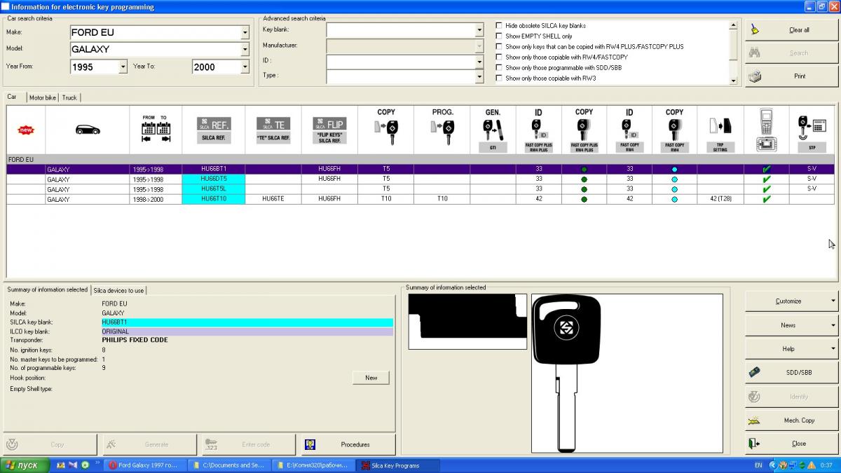

YUKKA Опубликовано 24 января, 2016 Поделиться Опубликовано 24 января, 2016 (изменено) Вроде там должен быть TMS в иммо , чёт на фотке не увидел похожего. P.S. - в 98-м году точно тмс в иммо , а в 97-м вероятно 24С02 вот из танги Ford Galaxy 1995 - 1998 Original transponder PCF7930 (ID33) Allowed transponder PCF7930/31/35 Data location 24C02. ЛИБО : Ford Galaxy 1995 - 1998 Original transponder PCF7935 (ID44) Allowed transponder PCF7935 Data location 77014 (read as 25040) Читай микроба , щитай пин и вагкомом прописывай чипу .(хотя не факт !) , может IDS потребуется. P.P.S. - SBB попробуй , я не в курсе . Изменено 24 января, 2016 пользователем YUKKA Ссылка на комментарий Поделиться на другие сайты Поделиться
slesarik Опубликовано 24 января, 2016 Автор Поделиться Опубликовано 24 января, 2016 (изменено) Все эти хелы я видел!Если бы было бы что то похожее,то и вопросов бы не было!Иммо как на картинке с желтой наклейкой,а в нутри другое.77014 не нашёл!Есть только 7032fb но это не память. Изменено 24 января, 2016 пользователем slesarik Ссылка на комментарий Поделиться на другие сайты Поделиться

formula Опубликовано 24 января, 2016 Поделиться Опубликовано 24 января, 2016 (изменено) ID44 с 2000г,не тот тип используешь!Тебе надо ID42 ,SBB и два чипа,иначе процедура прописки не завершится,пин не требуется! Изменено 24 января, 2016 пользователем formula Ссылка на комментарий Поделиться на другие сайты Поделиться
slesarik Опубликовано 24 января, 2016 Автор Поделиться Опубликовано 24 января, 2016 В тетрисе тоже только мырчанские форды , но тем не менее делал (но гэлэкси именно не приходилось им делать ),просто форды , и именно европейские, а вообще тетрис и мвп это в принципе одинаковые девайсы. Да у товарища есть T300,смотрел меню,всё тоже самое как MVP. В общем так понял ,что надо 42 чип пихать,44 не лез у меня. Ссылка на комментарий Поделиться на другие сайты Поделиться
220volt Опубликовано 24 января, 2016 Поделиться Опубликовано 24 января, 2016 В общем берёшь 42-е два штуки и выбираешь в меню PATS-2 или PATS-3, в общем должен каким-то типом соединиться. ПИН-ы не нужны. Ссылка на комментарий Поделиться на другие сайты Поделиться
MASANY Опубликовано 24 января, 2016 Поделиться Опубликовано 24 января, 2016 та же Силка ,- пишет в своем хелпе, что и сбб катит без пина по Galaxy 1997 Ссылка на комментарий Поделиться на другие сайты Поделиться
