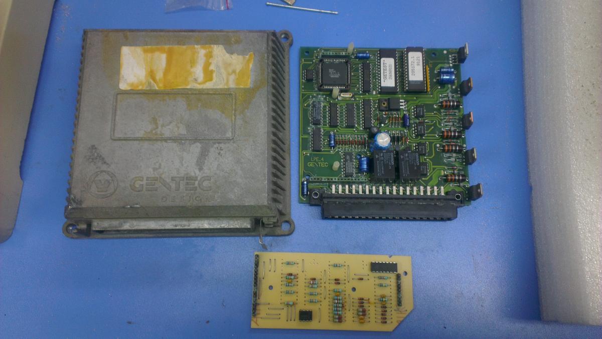

LexaE Опубликовано 26 января, 2016 Опубликовано 26 января, 2016 (изменено) Добрый день! Нужна помощь в опознании блока ECU mitsubisi carisma 1,6l 1998г. Голландия. Ключи потеряны, жало выточили, теперь осталось дело за пропиской чипа x-100, skp-900 не взяли её. В итоге даже на диагностику не выходит, 1й пин на массу замыкал, чек при этом мигает а на к-линии тишина как будто в воздухе висит. Нашел под капотом блок 35 пиновый наклейки не читаются в книге даже нет такого блока. Нужна информация по блоку и можно ли на таком блоке отключить иммо. два бала предупреждений фото блока ниже Изменено 26 января, 2016 пользователем www23

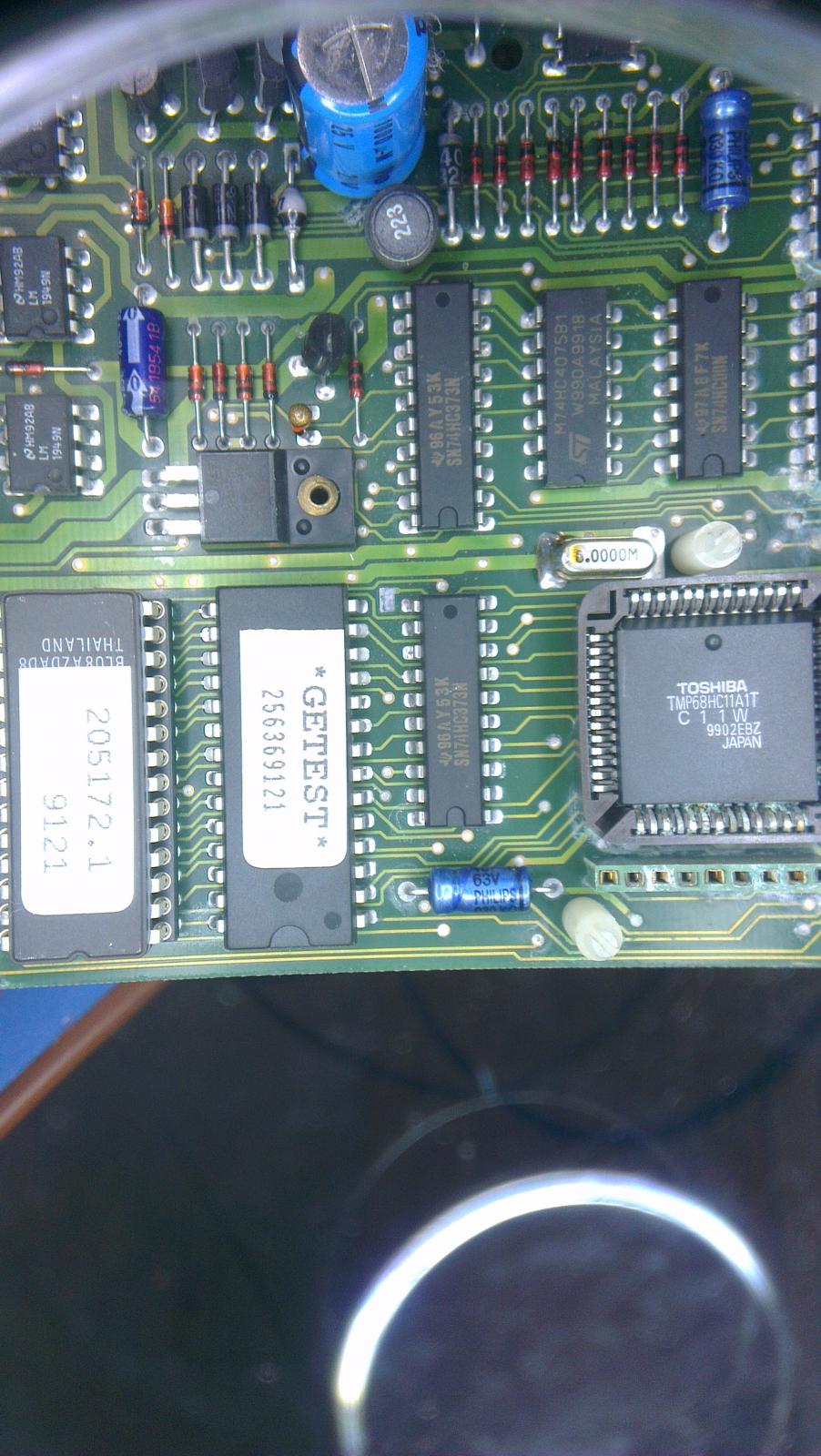

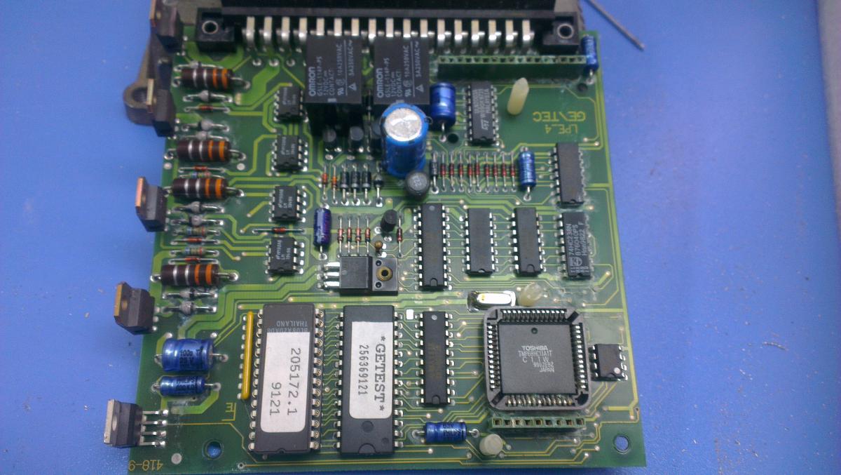

Turop Опубликовано 26 января, 2016 Опубликовано 26 января, 2016 (изменено) То что вы выложили, это блок управления гбо. Изменено 26 января, 2016 пользователем Turop
