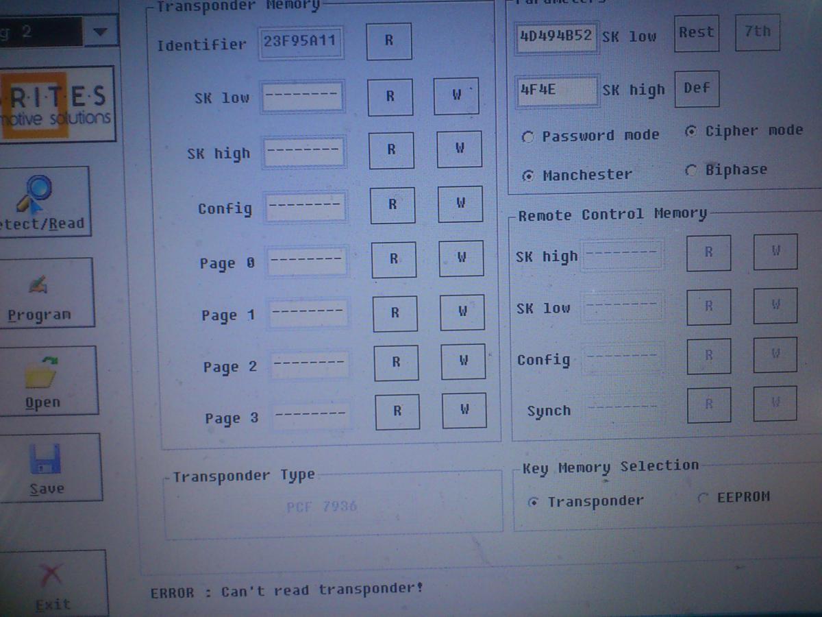

Вам это фото я и выкладывал. Крипта у них нестандартная . Возьмите да руками запишите чистый , как на  той картинке. Однако ключ у вас залочился , судя по 3-тьей картинке
  В 05.05.2017 в 13:09, 052 сказал:
Скажите у вас tag-tool original? не мог он залочится при чтения с моим tag-tool у меня клон, да кроме купленного для краслера и джили  и лады идущей в ключе  с замком 7936 у меня пока нету, с час  заказал у одного спеца по ключам, посмотрим читаться подготовленный чип должен  как на вашей фота, с крайслера подобия прочитался а на джили и лады тока так. вытащил я чип с рабочего ключа джили тоже так прочитался, выходит  что антенну я не доделал вы не могли бы выложить фота чистого 7936 для джили.
Насчёт залочился-это я погорячился. У вас фото 2 и 3 разные ключи. 3-тье фото это родной залоченый ключ. Тагкейтул у вас работает, прсто вы не понимаете, как с ним работать. Антенну дорабатывать не надо. У меня тоже клон.
  В 07.05.2017 в 20:01, 052 сказал:
И второй с час стал так же читаться и по этому я спрашивал  при чтении не мог он залочится, где то читал что лочатся при записи по моему не помню, а как они выглядят когда чистые.

Добрый вечер, скажите кто в курсе если вот подготовленный чип ключа под крайслер с300, буду пытаться  записать на джили эмгранд ес7 может ли с этим чипом что  ни будь случиться,дело в том что я один чип потерял вот не магу определить который, с крайслера читалось полностью  вот с час читаю один чип id как для крайслеровски а читать полный не читает как раньше, хочу разобраться что та с чипом случилось или прибором, далее смотрю с4 d4 megamos 48 13  читает общим прибор работает, вот два фота прикрепляю.
