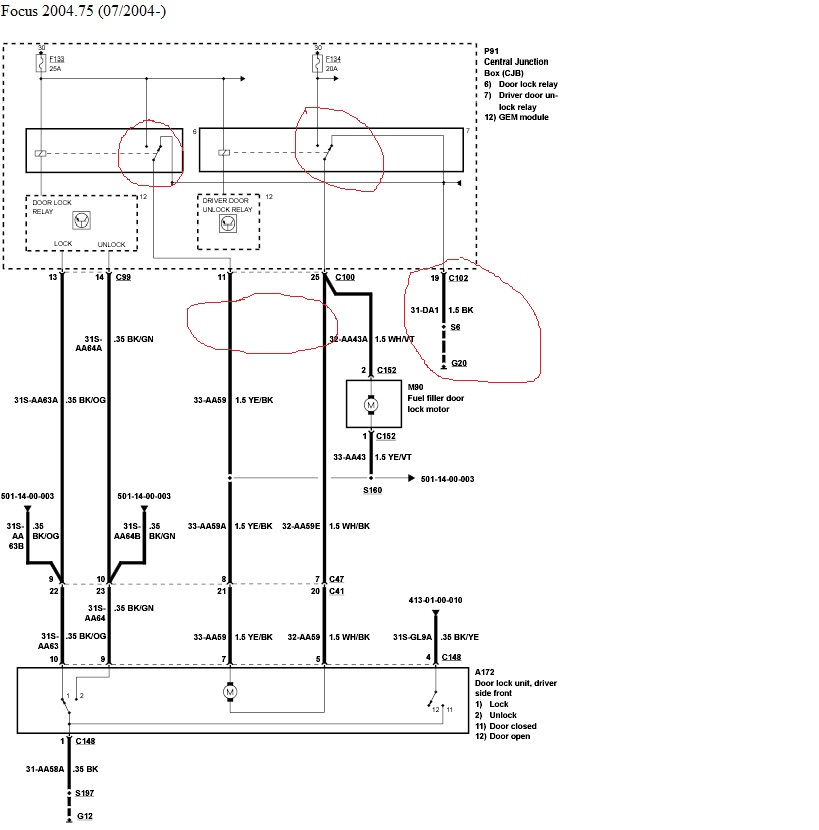

240604 Опубликовано 1 февраля, 2016 Автор Поделиться Опубликовано 1 февраля, 2016 (изменено) какого плюсового вывода на отпирание?по схеме в замках минус поочередно подаетс то на отпирание,то на запирание,с сигналки минус также то на отпирание,то на запирание Изменено 1 февраля, 2016 пользователем 240604 Ссылка на комментарий Поделиться на другие сайты Поделиться
kashey Опубликовано 1 февраля, 2016 Поделиться Опубликовано 1 февраля, 2016 (изменено) С GEM на замки идут 2 силовых провода. в покое на них 2 минуса. при закрытии на одном появляется плюс, при открытии на другом. Как на обычном блочке ЦЗ Изменено 1 февраля, 2016 пользователем kashey Ссылка на комментарий Поделиться на другие сайты Поделиться
240604 Опубликовано 1 февраля, 2016 Автор Поделиться Опубликовано 1 февраля, 2016 так для этого блок GEM должен скоммутировать этот плюс при помощи реле,со скандока запирание работает значит цепи реле целые Ссылка на комментарий Поделиться на другие сайты Поделиться
kashey Опубликовано 1 февраля, 2016 Поделиться Опубликовано 1 февраля, 2016 (изменено) Попробуй отсоединить от GEM провода которые идут с замков отк\закр. черно-зелен.,черно-оранж. и подать управляющие минуса прямо в GEM.И еще. если какой концевик не работает т.е. не замкнут ,цз двери не закроет.При закрытых дверях на всех концевиках должен быть минус. Изменено 1 февраля, 2016 пользователем kashey Ссылка на комментарий Поделиться на другие сайты Поделиться
kashey Опубликовано 1 февраля, 2016 Поделиться Опубликовано 1 февраля, 2016 У тебя GEM старого образца,но схемы идентичны , за исключением номеров предохранителей.на новом F133,F134 , а на старом F77,F55, Ссылка на комментарий Поделиться на другие сайты Поделиться
240604 Опубликовано 2 февраля, 2016 Автор Поделиться Опубликовано 2 февраля, 2016 вообщем сделал закрытие не работало потому что концевик вод двери так же не работал Ссылка на комментарий Поделиться на другие сайты Поделиться
