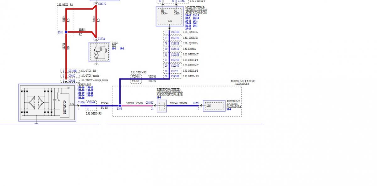

На фордах интеллектуальный генератор. С PCM идет по LIN управление генератором. без связи с PCM генератор работает в аварийном режиме ,не реагирует на изменение нагрузки в сети. Если проводка до PCM исправна,значит, неисправен интеллектуальная зарядка генератора.

гену проверяла проверяли авторитетная контора, поизучав систему заряда третьего форда склоняюсь к тому,что надо копать в связях датчика нагрузки на минусовой клемме - блок предохр.-PCM. вот кому может понадобиться http://www.liveinternet.ru/users/4972791/tags/%F1%E8%F1%F2%E5%EC%E0+%EA%EE%ED%F2%F0%EE%EB%FF+%E7%E0%F0%FF%E4%EA%E8+%ED%E0+%F4%EE%F0%E4+%F4%EE%EA%F3%F1+3/

по ходу нарисовывается картина то, почитав смежные форумы проблема то не нова, а вот и скрин с моего форда
