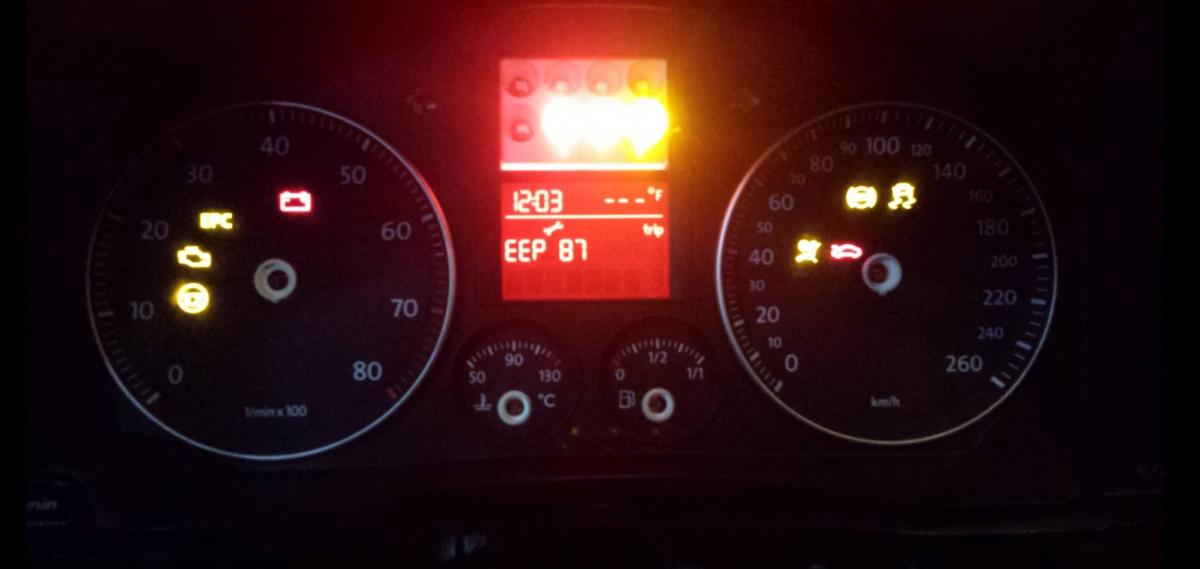

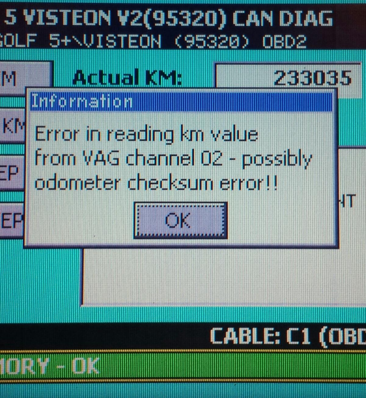

denis0570 Опубликовано 2 февраля, 2016 Автор Поделиться Опубликовано 2 февраля, 2016 (изменено) Пробовал 6 разных дампов. После записи в панель после всех эррор. Топливо показывает норм. Темп окруж среды тоже. Если подключить энигму пробег читает но пишет какую то ошибку. Как добиться цифр на панели? Изменено 2 февраля, 2016 пользователем denis0570 Ссылка на комментарий Поделиться на другие сайты Поделиться
denis0570 Опубликовано 2 февраля, 2016 Автор Поделиться Опубликовано 2 февраля, 2016 кстати это же сообщение и появилось в первый раз при попытки изменения пробега Ссылка на комментарий Поделиться на другие сайты Поделиться
denis0570 Опубликовано 3 февраля, 2016 Автор Поделиться Опубликовано 3 февраля, 2016 Дилеры не смогли помочь. Говорят, что типа после того как я записал дамп от другой панели вин от другой тачки прописался в моторном и теперь надо новые и моторник и панель и ключи. 130000 тыс. руб. За все)))) Ссылка на комментарий Поделиться на другие сайты Поделиться
astronom Опубликовано 3 февраля, 2016 Поделиться Опубликовано 3 февраля, 2016 Вам выше предложили помощь. У него 100% дешевле Ссылка на комментарий Поделиться на другие сайты Поделиться
