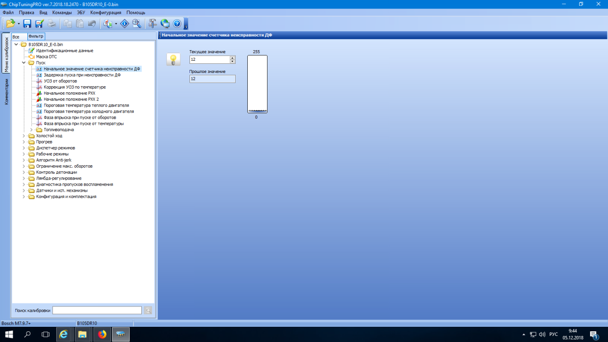

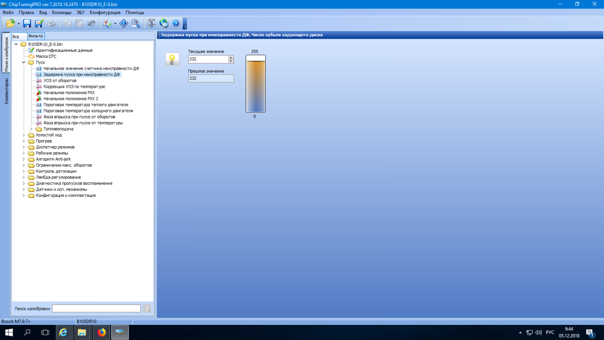

bersmo Опубликовано 4 декабря, 2018 Поделиться Опубликовано 4 декабря, 2018 Имеем B103EQ12 Bosch M7.9.7+ 2111-1411020-80, но на моторе 2112, горит ошибка ДФ высокий уровень сигнала. естественно машина плохо заводится. Посоветуйте, что можно прошить или отключить ДФ? Ссылка на комментарий Поделиться на другие сайты Поделиться
kola333 Опубликовано 4 декабря, 2018 Поделиться Опубликовано 4 декабря, 2018 отремонтировать проводка штиф на распредвале посмотреть Ссылка на комментарий Поделиться на другие сайты Поделиться
ekonstantin Опубликовано 4 декабря, 2018 Поделиться Опубликовано 4 декабря, 2018 (изменено) Имеем B103EQ12 Bosch M7.9.7+ 2111-1411020-80, но на моторе 2112, горит ошибка ДФ высокий уровень сигнала. естественно машина плохо заводится. Посоветуйте, что можно прошить или отключить ДФ? Можно отключить ДФ в прошивке. Изменено 4 декабря, 2018 пользователем ekonstantin Ссылка на комментарий Поделиться на другие сайты Поделиться
bersmo Опубликовано 4 декабря, 2018 Поделиться Опубликовано 4 декабря, 2018 Так 2112 мотор - там не штифт... Датчик новый, проводка гуд... Бош без ДФ нормально поедет? Прошивку родную можно оставить? Или лучше на Я72 перейти? кто по опыту менял? Ссылка на комментарий Поделиться на другие сайты Поделиться
kola333 Опубликовано 4 декабря, 2018 Поделиться Опубликовано 4 декабря, 2018 ехать едет но заводится тоже будет долго январь лучше поставить Ссылка на комментарий Поделиться на другие сайты Поделиться
bersmo Опубликовано 4 декабря, 2018 Поделиться Опубликовано 4 декабря, 2018 Спасибо, понятно! Хотя теоретически - если ДФ уберем из комплектации, то почему будет долго заводиться? Ссылка на комментарий Поделиться на другие сайты Поделиться
ekonstantin Опубликовано 4 декабря, 2018 Поделиться Опубликовано 4 декабря, 2018 При правильном отключении заводиться будет нормально Ссылка на комментарий Поделиться на другие сайты Поделиться
kola333 Опубликовано 4 декабря, 2018 Поделиться Опубликовано 4 декабря, 2018 по номеру твоих данных посмотри что стоит Имеем B103EQ12 Bosch M7.9.7+ 2111-1411020-80 мотор 1.5 куда делся штифт Ссылка на комментарий Поделиться на другие сайты Поделиться
bersmo Опубликовано 4 декабря, 2018 Поделиться Опубликовано 4 декабря, 2018 Написал же - на моторе 2112, заменил чел 2111 на 2112, который с Я51-41 был, а навесное все с 2111! Ссылка на комментарий Поделиться на другие сайты Поделиться
Евгений Громов Опубликовано 5 декабря, 2018 Поделиться Опубликовано 5 декабря, 2018 нужно правильно отключить дф и будет заводиться без него хорошо. либо оставить его и ездить с ним Ссылка на комментарий Поделиться на другие сайты Поделиться
Андрей1117 Опубликовано 5 декабря, 2018 Поделиться Опубликовано 5 декабря, 2018 Эт чО получаетЦо ,был 1,5 8_ми клоп ,впихнули 1,5 16ти клоп ? Если так ,то тут мало в ПО отключать ДФ .надо и ПО полностью готовить под такой конструктор уже ! Ссылка на комментарий Поделиться на другие сайты Поделиться
