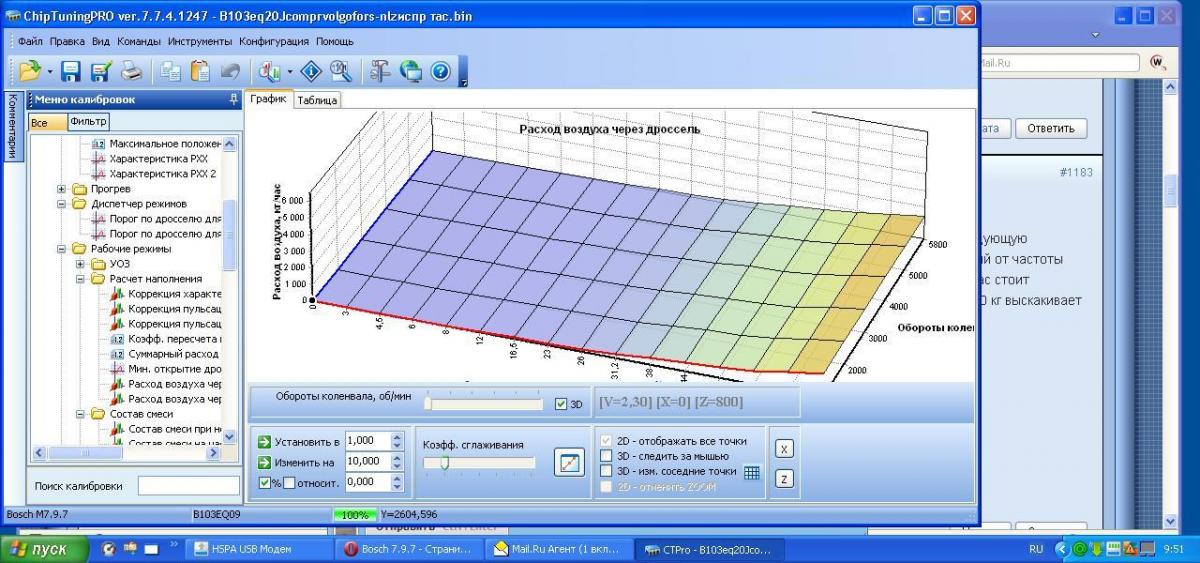

justas24 Опубликовано 20 апреля, 2013 Поделиться Опубликовано 20 апреля, 2013 Калибровка bosch 7.9.7. Привет парни. может кто нибудь, у кого есть ctp 6 или ctp 7, поправить следующую калибровку, т.к. в ctp 3.21 она не отображается, но она точно есть. "порог расхода воздуха, зависящий от частоты вращения коленчатого вала двигателя NMOT и угла открытия дроссельной заслонки WDKBA.". Сейчас стоит ограничение 300 кг. Надо больше например 600 кг. Машина с компрессором. как только надувает 300 кг выскакивает ошибка 0103 и эбу уходит в аварийный режим - дикий провал. вот прошивка - B103eq20Jcomprvolgofors-nlz.bin. Помогите пожалуйста!!!! Ссылка на комментарий Поделиться на другие сайты Поделиться
Pavel_4uv Опубликовано 20 апреля, 2013 Поделиться Опубликовано 20 апреля, 2013 в СТР7 такой калибровки нет Ссылка на комментарий Поделиться на другие сайты Поделиться
justas24 Опубликовано 20 апреля, 2013 Поделиться Опубликовано 20 апреля, 2013 В 20.04.2013 в 15:47, Pavel_4uv сказал: в СТР7 такой калибровки нет Но существует же способ уйти от этого ограничения???? Если не сложно, подскажите как? Ссылка на комментарий Поделиться на другие сайты Поделиться
Pavel_4uv Опубликовано 20 апреля, 2013 Поделиться Опубликовано 20 апреля, 2013 для начала попробовать отключить эту ошибку в маске Ссылка на комментарий Поделиться на другие сайты Поделиться

justas24 Опубликовано 21 апреля, 2013 Поделиться Опубликовано 21 апреля, 2013 В 20.04.2013 в 16:06, Pavel_4uv сказал: для начала попробовать отключить эту ошибку в маске В маске конечно хорошо, только в ctp 3.21 нет маски ошибок bosch 7.9.7... Если сможете помочь - буду премного благодарен. Ссылка на комментарий Поделиться на другие сайты Поделиться
nerd Опубликовано 21 апреля, 2013 Поделиться Опубликовано 21 апреля, 2013 как то так B103eq20Jcomprvolgofors-nlz-0103off.binПолучение информации... Ссылка на комментарий Поделиться на другие сайты Поделиться

тас Опубликовано 25 апреля, 2013 Поделиться Опубликовано 25 апреля, 2013 В 20.04.2013 в 15:39, justas24 сказал: Калибровка bosch 7.9.7. Привет парни. может кто нибудь, у кого есть ctp 6 или ctp 7, поправить следующую калибровку, т.к. в ctp 3.21 она не отображается, но она точно есть. "порог расхода воздуха, зависящий от частоты вращения коленчатого вала двигателя NMOT и угла открытия дроссельной заслонки WDKBA.". Сейчас стоит ограничение 300 кг. Надо больше например 600 кг. Машина с компрессором. как только надувает 300 кг выскакивает ошибка 0103 и эбу уходит в аварийный режим - дикий провал. вот прошивка - . Помогите пожалуйста!!!! об этой калибровке речь-то исправил и не только! Ссылка на комментарий Поделиться на другие сайты Поделиться
