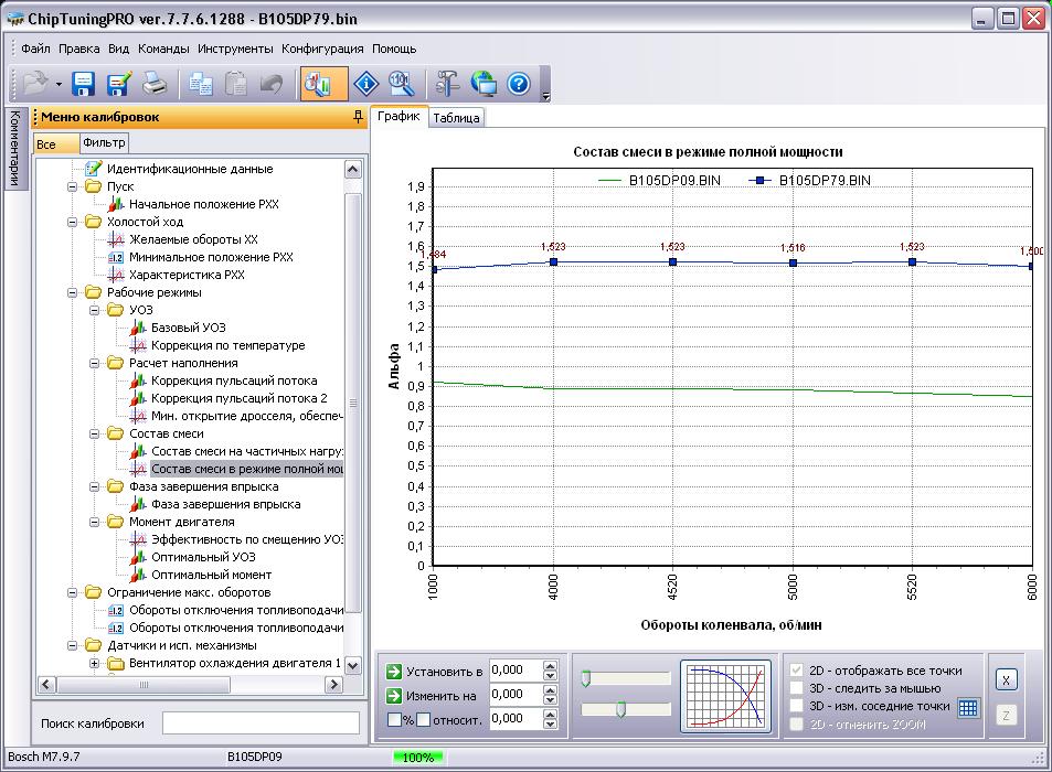

Pavel_4uv Опубликовано 30 июня, 2013 Поделиться Опубликовано 30 июня, 2013 из любопытства скачал по ссылке B105DP79 и сравнил со стоком. очень "понравилась" одна калибровка, скрин прилагаю Ссылка на комментарий Поделиться на другие сайты Поделиться
