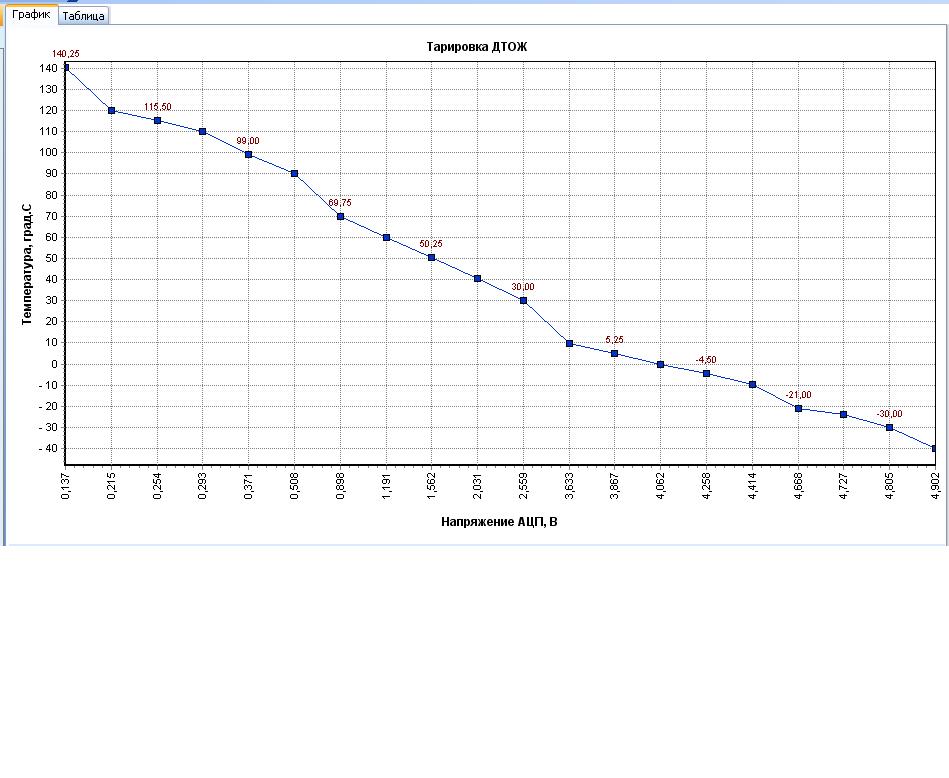

electronics Опубликовано 22 октября, 2014 Поделиться Опубликовано 22 октября, 2014 В 08.09.2014 в 14:01, electronics сказал: Мужики, а может кто-нибудь кинуть скрин таблицы тарировки дтож Bosch 7.9.7 b103eq09 из CTP6 или CTP7, какая там кривая, а то в CTP410 данные в отображаемой таблице не верны. А если подскажите по каким адресам эти калибровки лежат - вообще респект. может поздно благодарю, но спасибо за ответ! Ссылка на комментарий Поделиться на другие сайты Поделиться
electronics Опубликовано 22 октября, 2014 Поделиться Опубликовано 22 октября, 2014 В 12.09.2014 в 06:59, MatDog сказал: а адресами калибрвок не поделитесь, где эти 20 точек в памяти контроллера лежат? Ссылка на комментарий Поделиться на другие сайты Поделиться
d.dmitry Опубликовано 23 октября, 2014 Поделиться Опубликовано 23 октября, 2014 В 22.10.2014 в 19:39, electronics сказал: а адресами калибрвок не поделитесь, где эти 20 точек в памяти контроллера лежат? А нафига туда лезть? Нет денег на дтож? Ссылка на комментарий Поделиться на другие сайты Поделиться
serg81 Опубликовано 23 октября, 2014 Поделиться Опубликовано 23 октября, 2014 В 22.10.2014 в 19:39, electronics сказал: а адресами калибрвок не поделитесь, где эти 20 точек в памяти контроллера лежат? А профиль заполнить и потом вопросы задавать? Не?... Ссылка на комментарий Поделиться на другие сайты Поделиться
