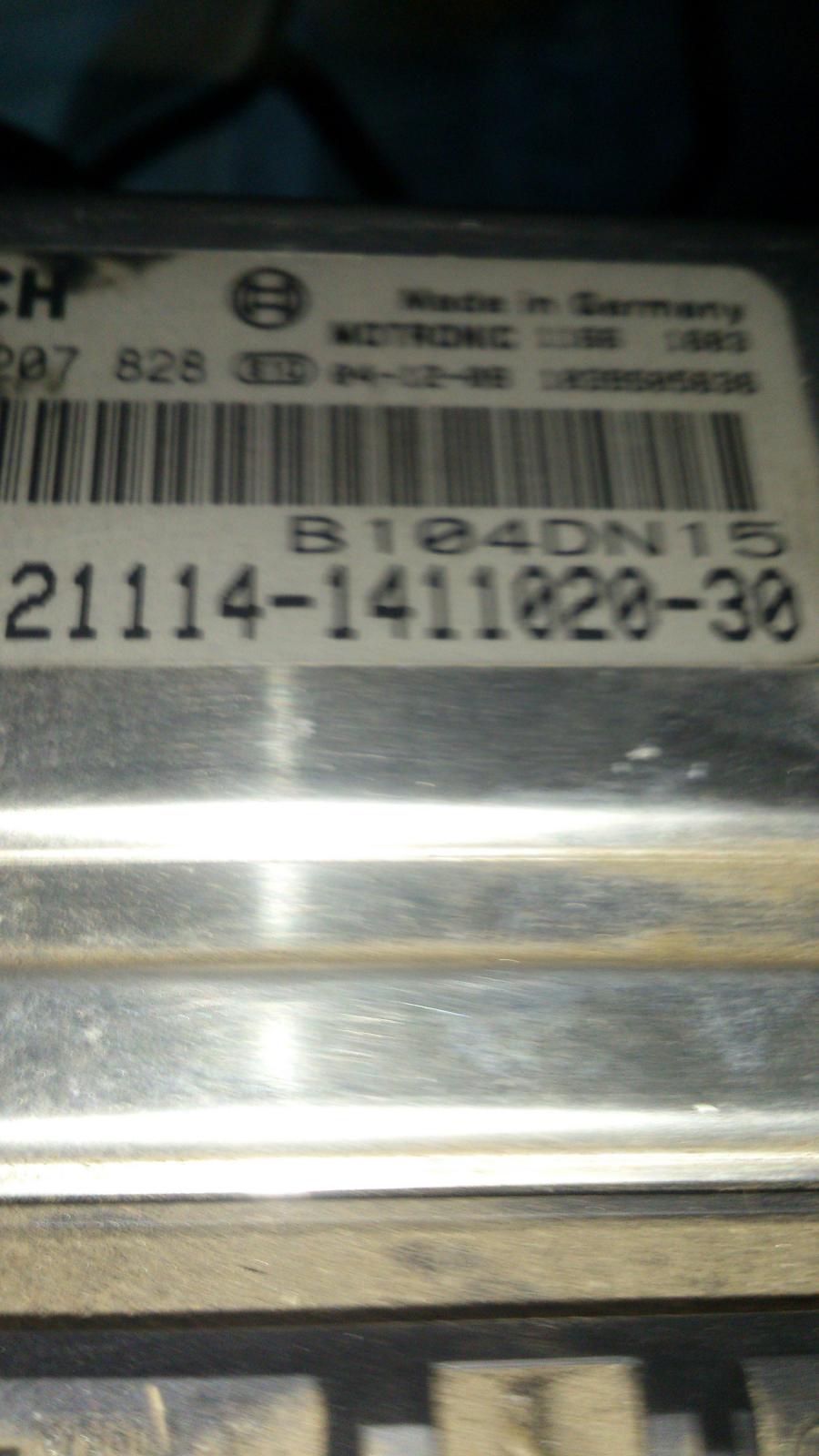

grez Опубликовано 17 ноября, 2014 Поделиться Опубликовано 17 ноября, 2014 (изменено) Добрый день. Что посоветуете поставить вместо заводской прошивки B104DN15 на ВАЗ 2111 1.6L, 8V Bosch 7.9.7 21114-1411020-30 "Гонки " не интерисуют,только спокойная езда по городу. Изменено 17 ноября, 2014 пользователем grez Ссылка на комментарий Поделиться на другие сайты Поделиться
