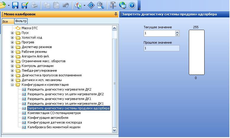

strannik-62- Опубликовано 24 декабря, 2014 Поделиться Опубликовано 24 декабря, 2014 Если поставить 0 то не будет запрета на диагностику, я так думаю или нет? Ссылка на комментарий Поделиться на другие сайты Поделиться
