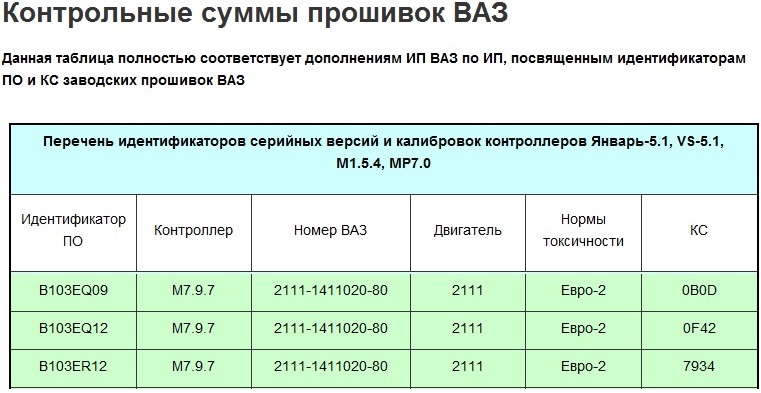

Серега 2115 Опубликовано 11 февраля, 2015 Поделиться Опубликовано 11 февраля, 2015 (изменено) Добрый вечер. Нашел таблицу и не могу понять идентификатор блока один ,нормы токсичности одинаковые , а прошивки разные ? На этот блок можно ставить все эти прошивки ? Я правильно понял ? Фото выкладываю , расталкуйте пожалуйста !!! И что обозначает КС в таблице ? Изменено 11 февраля, 2015 пользователем Серега 2115 Ссылка на комментарий Поделиться на другие сайты Поделиться
малозем Опубликовано 11 февраля, 2015 Поделиться Опубликовано 11 февраля, 2015 Можно ставить.КС-контрольная сумма. Ссылка на комментарий Поделиться на другие сайты Поделиться
strannik-62- Опубликовано 11 февраля, 2015 Поделиться Опубликовано 11 февраля, 2015 Нижние 2 прошивки 797+, а 1 прошивка 797, не взаимозаменяемы. Ссылка на комментарий Поделиться на другие сайты Поделиться
