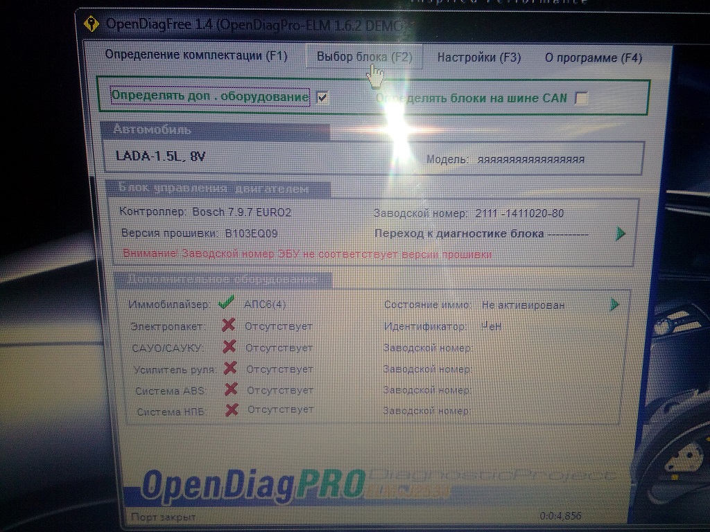

Серега 2115 Опубликовано 19 февраля, 2015 Поделиться Опубликовано 19 февраля, 2015 (изменено) Надеюсь я все сделал правильно. ( Показания АЦП ДМРВ прога показала 1.035 , я понимаю что это много и надо менять....) В архиве логи моей жрущей пятнашки и прозьба взглянуть на логи соседа (21099) тоже жалуется на расход . 20л на 200км (170км по трассе и 30км город) логи OpenDiagFree.zipПолучение информации... По фото прошу выразить свое мнение , почему пишет что прошивка не соответствует номеру блока Всем откликнувшемся заранее выражаю благодарность... Изменено 19 февраля, 2015 пользователем Серега 2115 Ссылка на комментарий Поделиться на другие сайты Поделиться
