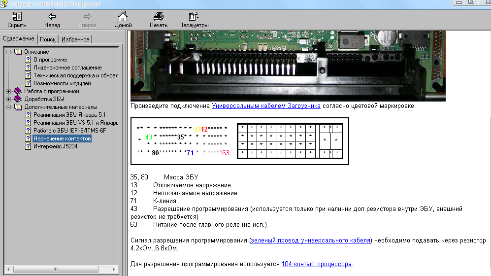

ALKOPORT Опубликовано 28 февраля, 2015 Поделиться Опубликовано 28 февраля, 2015 чиппро 7 офф нормально распаковывает...без ошибок Ссылка на комментарий Поделиться на другие сайты Поделиться
serg81 Опубликовано 28 февраля, 2015 Поделиться Опубликовано 28 февраля, 2015 Да, теперь уже распаковывает. Ссылка на комментарий Поделиться на другие сайты Поделиться
ALKOPORT Опубликовано 28 февраля, 2015 Поделиться Опубликовано 28 февраля, 2015 по поводу ноги разрешения... про опенбокс я не знаю. А в комбике 43-я она Ссылка на комментарий Поделиться на другие сайты Поделиться
angtar Опубликовано 28 февраля, 2015 Поделиться Опубликовано 28 февраля, 2015 на 7.9.7+ чтобы шить без доработки, 23 и 43 ноги на землю!!! уже 100500 раз писалось на форумах... Ссылка на комментарий Поделиться на другие сайты Поделиться

Webmen Опубликовано 1 марта, 2015 Поделиться Опубликовано 1 марта, 2015 Ребята приветствую! Помогите разобраться ... ВАЗы никогда еще не шил,на столе то же практики нету. Имею ШНиву1,7 8 кл. Бош 7.9.7 прошивка 22YC041S Хочу зашить мод. думал через диагностический разъем, с помощью MultiFlasher от Ромика и адаптера Open Port 2 Идентификация успешно прошла, начал записывать но флешер написал предупреждение перед записью: "Запись ЭБУ ВАЗ возможна только при подключении к разъему блока, и подаче "массы" на 23-й контакт." 1. Вопрос такой,ка мне правильно с помощью имеющегося адаптера и Флешер записать прошивку? 2. Можно ли записать так же через диагностический разъем, подав только массу на 23 контакт? Да и еще: Как мне правильно определить ЭБУ: М7.9.7 М7.9.7+ МЕ7.9.7 Размер файла для записи 832 кб, как я для себя предварительно понял у меня блок М7.9.7+ Ссылка на комментарий Поделиться на другие сайты Поделиться
Виталик 522 Опубликовано 1 марта, 2015 Поделиться Опубликовано 1 марта, 2015 Читай форум, все написано давно Ссылка на комментарий Поделиться на другие сайты Поделиться

Webmen Опубликовано 11 марта, 2015 Поделиться Опубликовано 11 марта, 2015 Всем большое спасибо, кто поддержал подсказками. Особенная благодарность: Pers_77999 Сегодня залил прошивку комбиком, без каких либо проблем и доработок. Клиент довольный. Ссылка на комментарий Поделиться на другие сайты Поделиться
