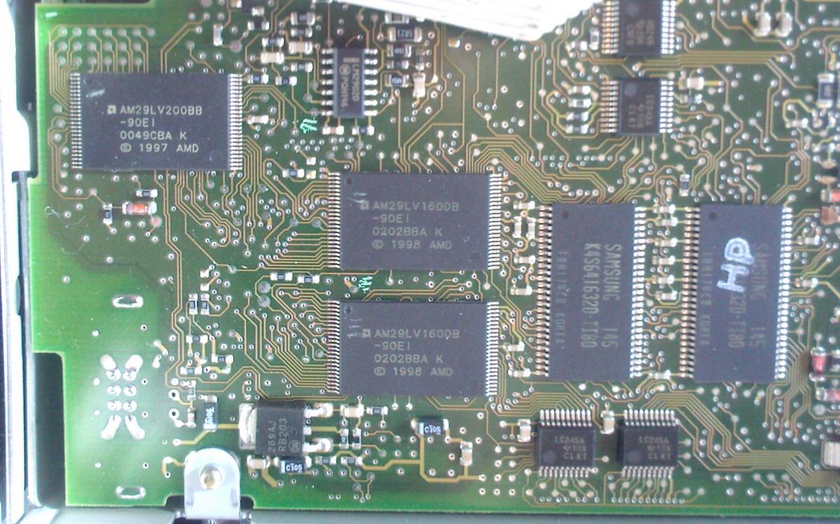

oleg552905 Опубликовано 30 января, 2016 Поделиться Опубликовано 30 января, 2016 (изменено) Приехал Opel omega b 2002. Синхронизировать цветной дисплей CID( у человека умер дисплей он поставил с разборки) Неисправного у него на тот момент не было. Мафон с навигацией и ченджером siemens NCDC 2013. Дернули пин из мотора, op-com ом зашли в программирование магнитолы через пин нажали отвязать. Дисплей заработал, но появилась надпись radio safe и пропал звук. Нажали привязать, появился display safe, звук так и не появился. Миллион всяких комбинаций(с дисплеем, без него, привязать, отвязать) звук так и не появился. Перерыли весь инет, оказывается, есть такой дефект на этом мафоне. На борту есть 24с16 отвечающая за звук и радио, залили туда чистый EEPROM звук появился, на дисплее display safe. Тем временем хозяин принёс родной дисплей, мы подкинули его eeprom, всеравно пишет display safe, хотя настройки компьютера стали родными. При переносе только зоны пина, эффект был тот же. Далее решили что без MDI не обойтись. Но и здесь теперь засада, взял прибор подрубил, MDI всю машину видит, дисплей видит, а магнитолу Цука нет((((. Op-com мафон видит, а MDI оригинал нет, хотя ченджер видит который стоит в этом мафоне(((. На сколько я понимаю проблема с идентификаторами. Залил eeprom с которым мафон не пел, MDI всеравно не видит. Привязка к дисплею как люди пишут в трёх флешах. Может кто чем поможет. Дампы прилагаю. Родной pin 7241 родной но не поет 24C16.bin Родной дисплей 93C56.bin 1 29lv200bb.rar 2 29lv160db.rar 3 29iv160db .rar Изменено 30 января, 2016 пользователем oleg552905 Ссылка на комментарий Поделиться на другие сайты Поделиться
Jurij Опубликовано 31 января, 2016 Поделиться Опубликовано 31 января, 2016 Opkom много чего делает криво,не самый лучший прибор для таких работ. И что происходит во флешах при попытки отвязать одновременно два ус-ва с разными пинами, мало кому известно, а может и не кому не известно. Всё же Tech-2 было бы по надёжней. Ссылка на комментарий Поделиться на другие сайты Поделиться
oleg552905 Опубликовано 1 февраля, 2016 Автор Поделиться Опубликовано 1 февраля, 2016 Это я уже понял. Tech-2 уже мафон не видит. Теперь ищу комплект хотя бы только фреши. Ссылка на комментарий Поделиться на другие сайты Поделиться
