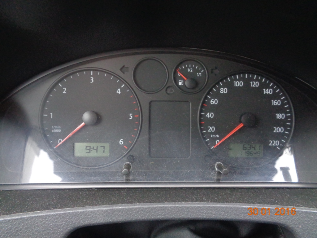

Дмитрий Иванович Опубликовано 30 января, 2016 Поделиться Опубликовано 30 января, 2016 Здравствуйте уважаемые профессионалы!!! Автомобиль Volksvagen Transporter 5, 2009г.,дв. BRR 1896 см/куб (1.9) дизель, МКПП. VIN: WV2ZZZ7HZ9X016110 Клиенту не нравится отсутствие на приборной панели указателя температуры охлаждающей жидкости двигателя! Отсюда вопрос возможна ли замена приборной панели №1(родная) на приборную панель №2( б/у не родная)? Если возможно, то какие пляски предстоят в этой связи, если не трудно - какая правильная последовательность действий при данной процседуре должна быть? Нужны ли номера с обоих приборок для уточнения их совместимости?? (родную пока не снимали) Спасибо. Ссылка на комментарий Поделиться на другие сайты Поделиться

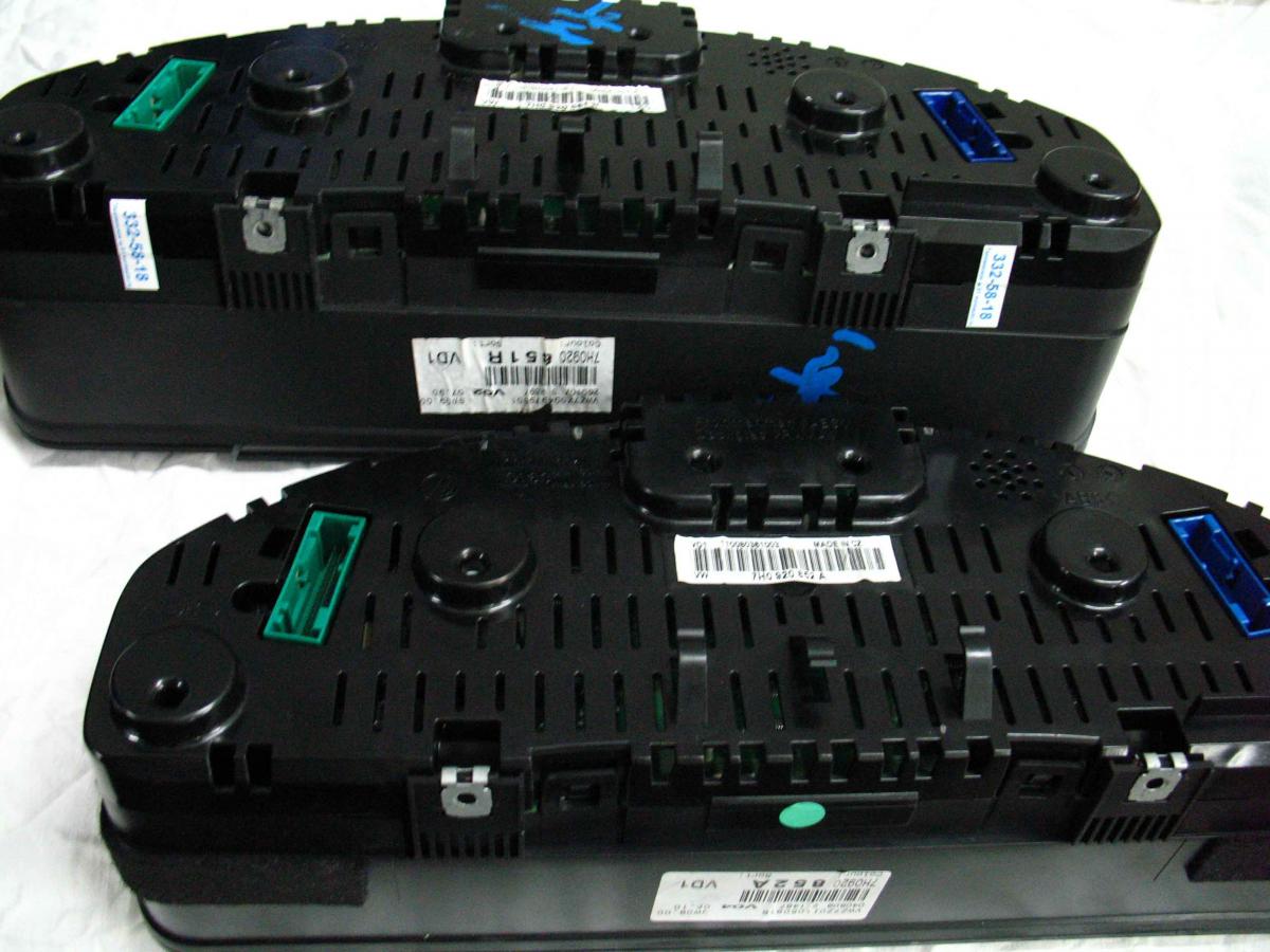

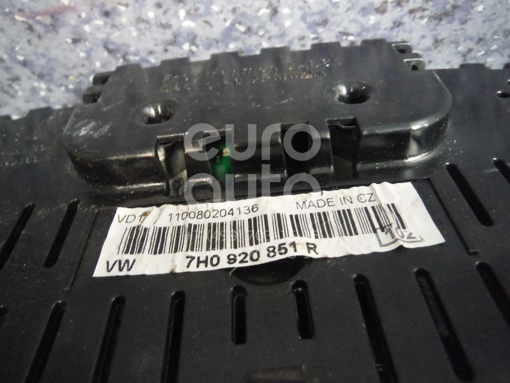

Дмитрий Иванович Опубликовано 30 января, 2016 Автор Поделиться Опубликовано 30 января, 2016 Без номеров нет определенности. Сейчас сам нашел ее в интернете с описанием. Марка Т/С VW Модель Т/С Transporter T5 2003> Имя З/Ч Панель приборов Тип З/Ч Б/У Оригинальный номер З/Ч VAG 7H0920851RX Внутренний номер З/Ч 12268344 Состояние Удовлетворительное Комментарий 1.9TDI 8V BRS МКПП 7H0920851R ДЕФЕКТ СТЕКЛА Ставишь щиток , доп .проводка не нужна .Инфу берёт по кан шине. Если не чем прочитать по диагнозе ,тупо перекинуть епромку . Спасибо. Тоесть все должно получиться? Есть возможность и перепрограммировать EEPROM. Ссылка на комментарий Поделиться на другие сайты Поделиться
masterok Опубликовано 30 января, 2016 Поделиться Опубликовано 30 января, 2016 Будет стоять как родная . Ссылка на комментарий Поделиться на другие сайты Поделиться

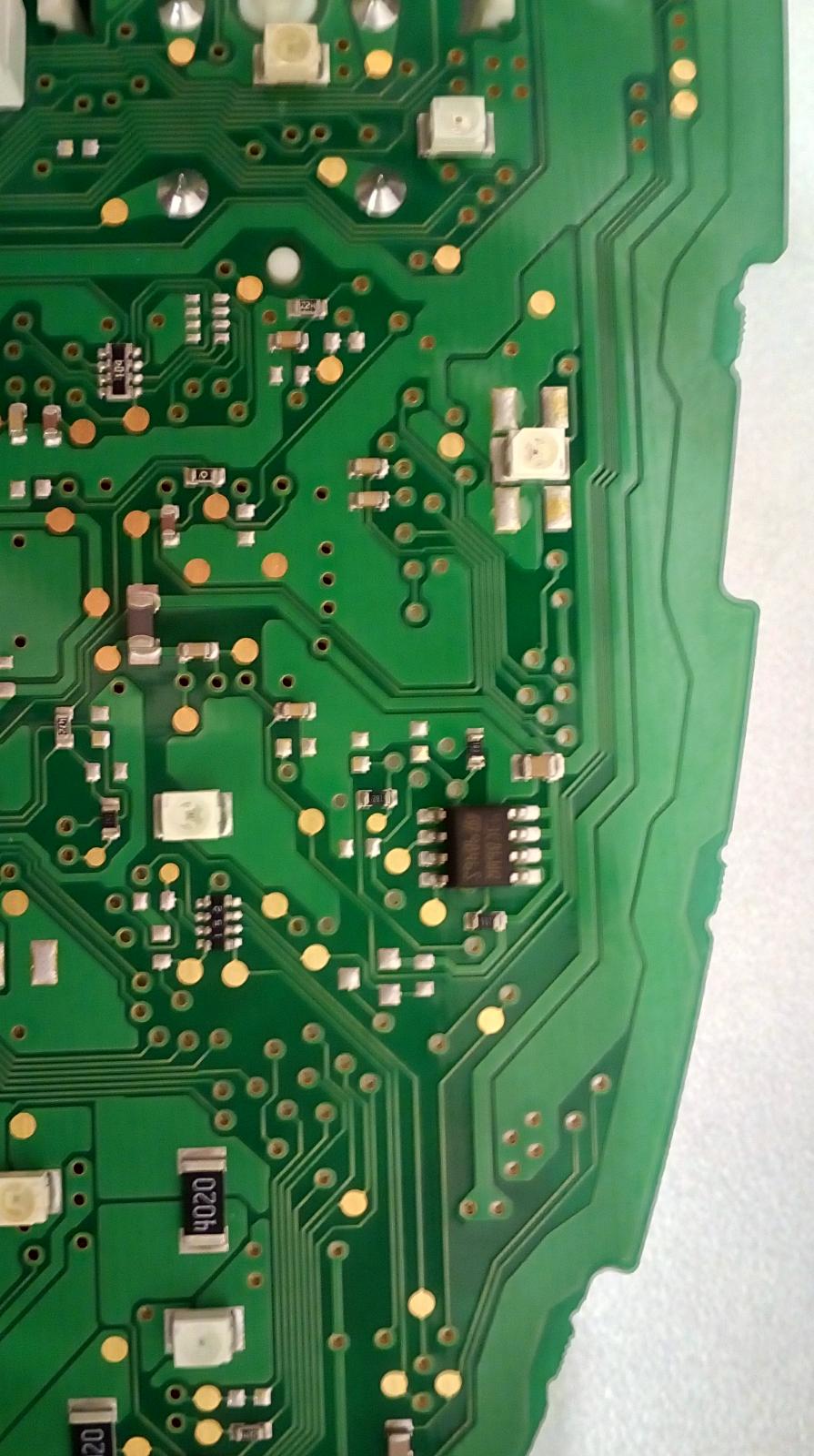

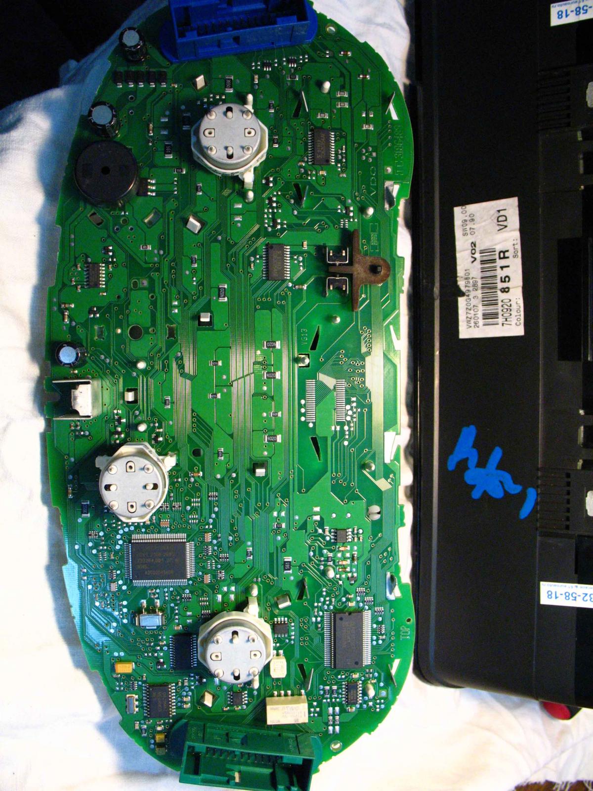

Дмитрий Иванович Опубликовано 10 февраля, 2016 Автор Поделиться Опубликовано 10 февраля, 2016 Ставишь щиток , доп .проводка не нужна .Инфу берёт по кан шине. Если не чем прочитать по диагнозе ,тупо перекинуть епромку . Спасибо всем огромное за помощь!!!! Перепайкой всё и решится. Все как и говорили решилось перепайкой 93С86 и полной разборкой. Ссылка на комментарий Поделиться на другие сайты Поделиться
052 Опубликовано 10 февраля, 2016 Поделиться Опубликовано 10 февраля, 2016 (изменено) Только что делал то же самое, сдувал и читал епромку . Епромер 1.19, командер 1.4 не смогли через дырку. Абрика у меня нет. t5.bin Изменено 10 февраля, 2016 пользователем 052 Ссылка на комментарий Поделиться на другие сайты Поделиться

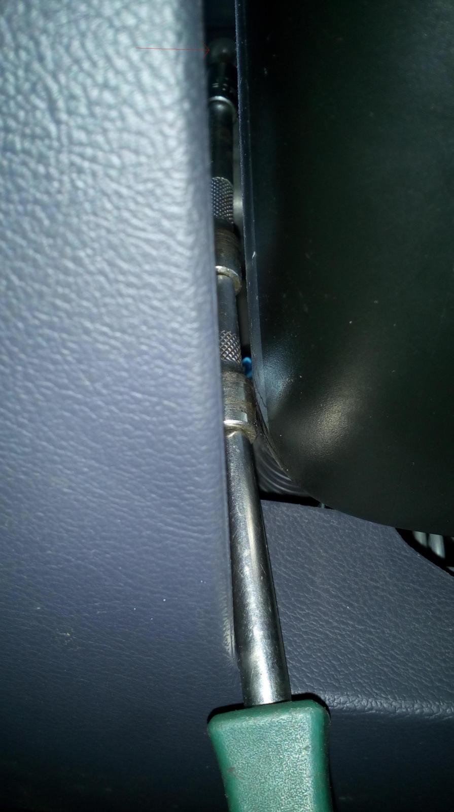

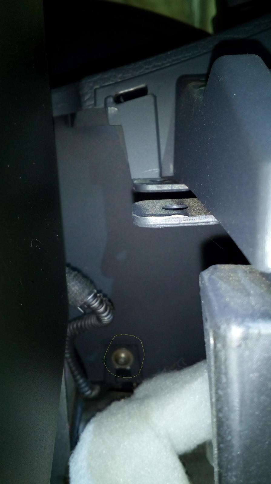

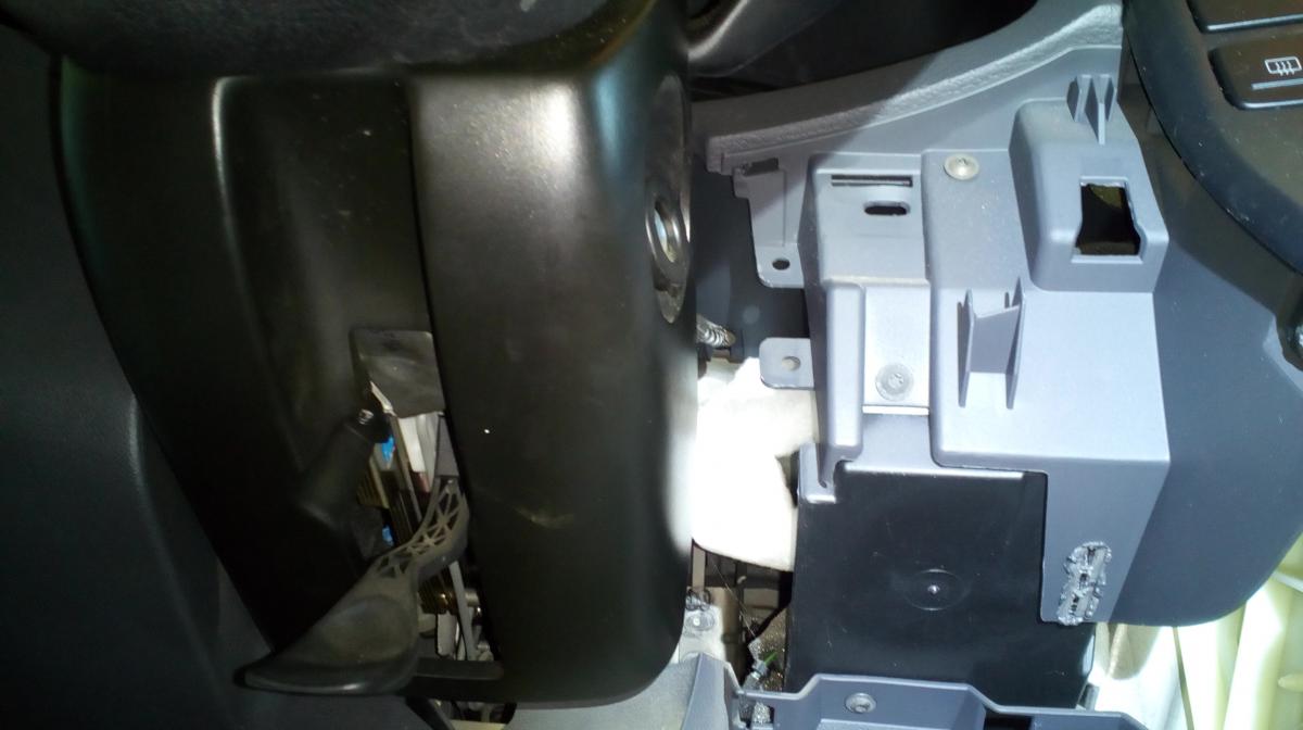

052 Опубликовано 11 февраля, 2016 Поделиться Опубликовано 11 февраля, 2016 Приборка ,кстати снимается очень просто. По эльзе руль снимать надо, а чтоб подушку снять, надо навык на фольксах. Для лентяев 2 винта открутить и вытащить влево, отстегнув фишки. Ссылка на комментарий Поделиться на другие сайты Поделиться

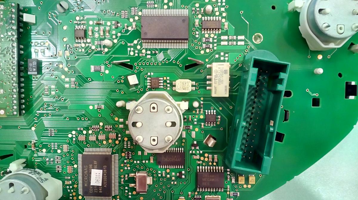

te4ik Опубликовано 30 марта, 2016 Поделиться Опубликовано 30 марта, 2016 Что б не плодить темы напишу здесь! Есть авто vw t5 2006г с обычной панелью и есть на руках панель с такого же T5 только 2008 года с Б/К Вчера пытался вытащить Пины с приборок с помощью Vag commandet 3.6 С родной удалось вытянуть пин из дампа,а вот из донорской не получается вытянуть Как я понимаю единственный выход каким нибудь програмером вытянуть дамп через разбор всей панели Вопрос только какой програмером подойдет? В наличии есть EZP 2010 и прищепка для считывания без выпайки,такой набор подойдет мне? Ссылка на комментарий Поделиться на другие сайты Поделиться
052 Опубликовано 30 марта, 2016 Поделиться Опубликовано 30 марта, 2016 Фен на 400 град - 3-4 секунды по кругу и епромка в руках. Никакого компаунда там нет Ссылка на комментарий Поделиться на другие сайты Поделиться
