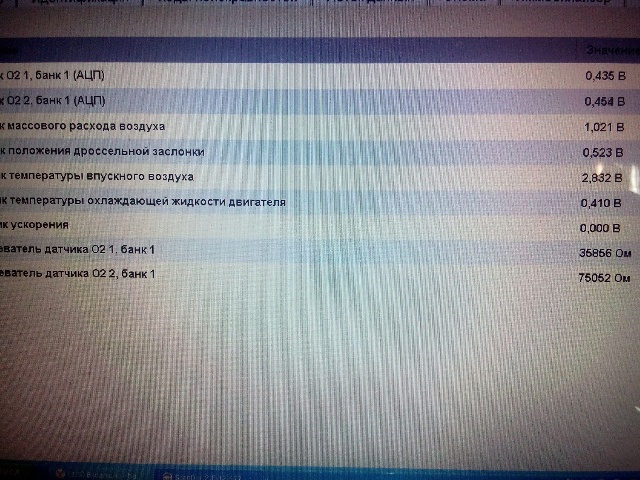

подскажите кто сталкивался с такой неисправностью     авто ваз2114 2008 гв  120т пробег     эбу м73 е2 при просмотре ацп (  двигатель остановлен зажигание включено ) сопротивление датчиков кислорода поднимается до 35000 ом что может быть машина на низах не едет  фото прилагаю
 сопротивление датчиков кислорода поднимается до 35000 ом что может быть машина на низах не едет  фото прилагаюattachicon.gifDSC_0302.jpg
Не на тот параметр вы смотрите!
1. Смотрите на АЦП ДМРВ
2. Показания ДТОЖ
3. Положение ДПДЗ
4. Сопротивление спирали нагревателя ДК смотрим мультиметром переключатель в режиме ОМ.
5. Работу датчика кислорода смотрим в динамике, на холостых оборотах,частичных,средних нагрузках.
спасибо ! датчики оставил в покое. В данном случае  были увеличенные зазоры впускных клапанов 0.45 и загрязненные форсунки
