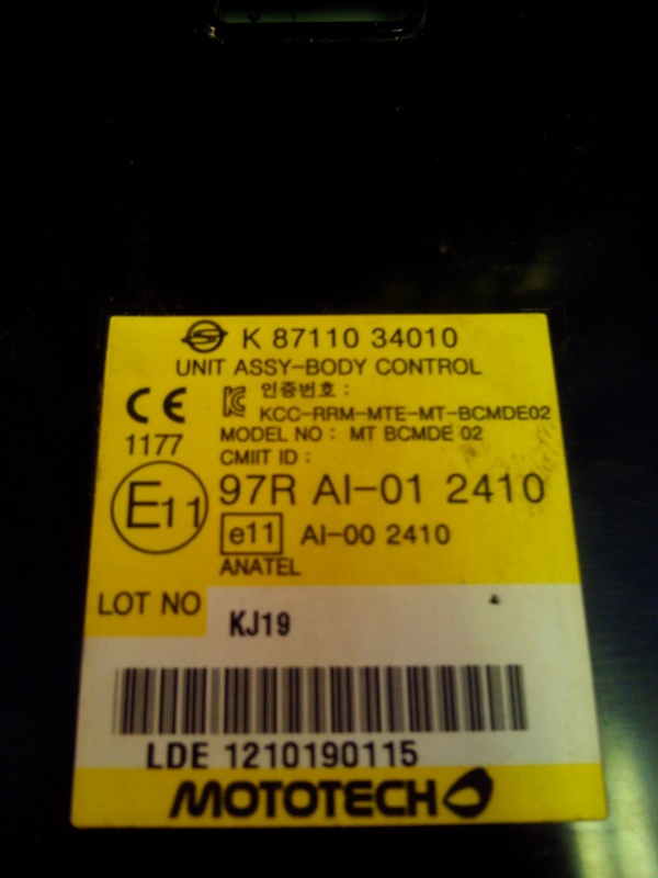

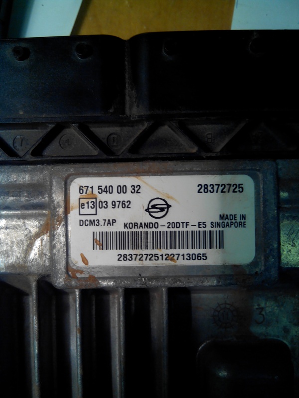

sern43 Опубликовано 1 февраля, 2016 Поделиться Опубликовано 1 февраля, 2016 (изменено) Добрый день! Ssangyong Actyon 2012g дизель, моторник denso 671 540 00 32, body 87110 34010 с мотороллой. ключи потеряны машина далеко!!! на форумах пишут, что легко и ключи привязать и отключить иммо кармансканом , но не для этого варианта. проясните кто в курсе: -ключи лежат в бодике? -какой чип используется? с уважением Сергей Николаевич Изменено 1 февраля, 2016 пользователем sern43 Ссылка на комментарий Поделиться на другие сайты Поделиться

Миру-beer Опубликовано 2 февраля, 2016 Поделиться Опубликовано 2 февраля, 2016 (изменено) Там или хайтаг, или id48 если это актион спорт (старый) в зависимости дизель или бензин. Если новый Актион, то 4d 80 bit. Могу ошибаться. Судя по моторнику, у тебя нью. Так что 6f-60 должен быть. Изменено 2 февраля, 2016 пользователем Миру-beer Ссылка на комментарий Поделиться на другие сайты Поделиться

Vasilii0007 Опубликовано 3 февраля, 2016 Поделиться Опубликовано 3 февраля, 2016 DST+ (6F-60) 80 bit в нём, иммо в бодике, мейкеров пока нема. Ссылка на комментарий Поделиться на другие сайты Поделиться
