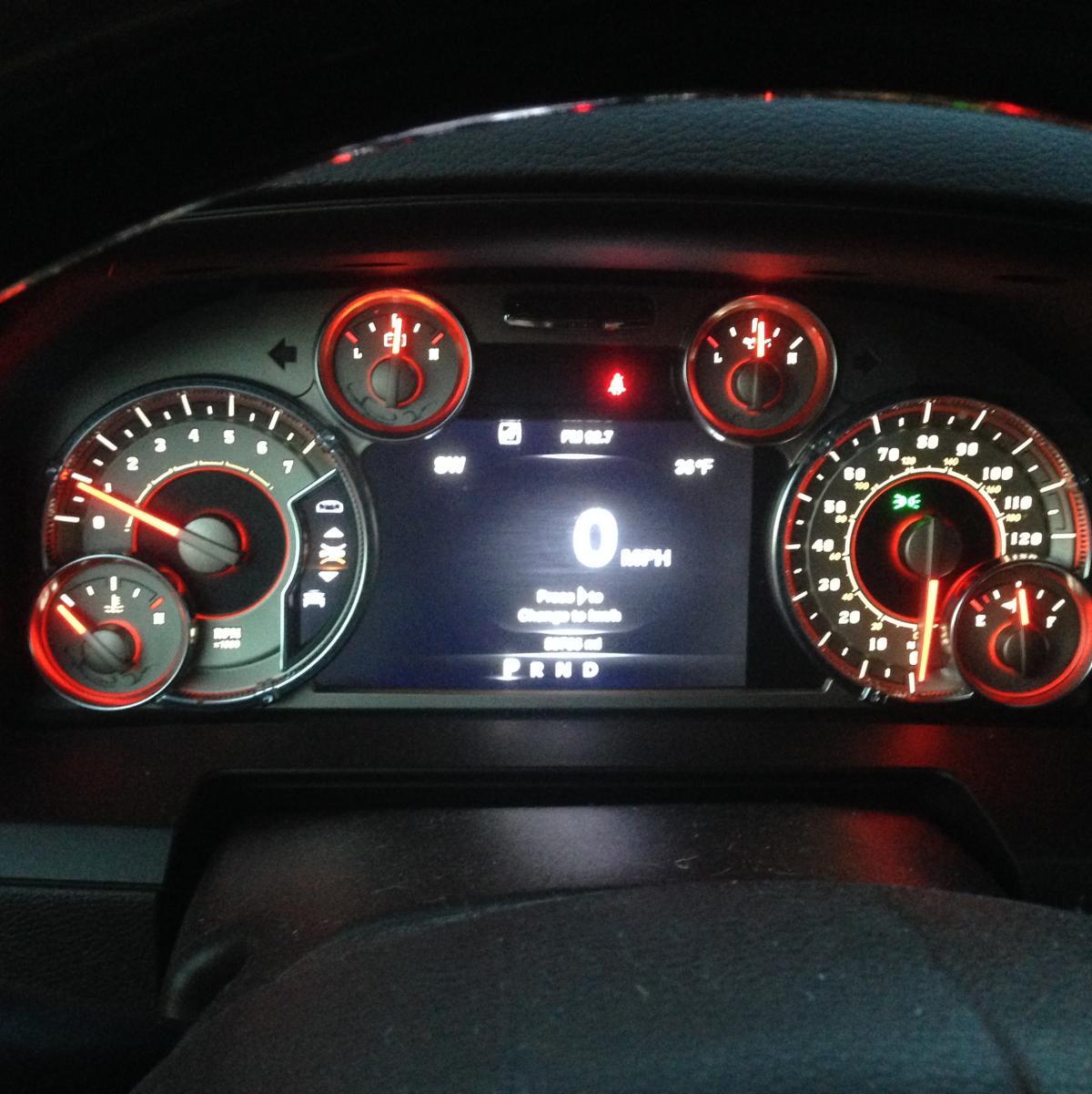

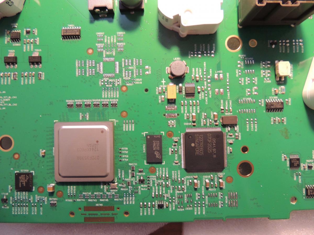

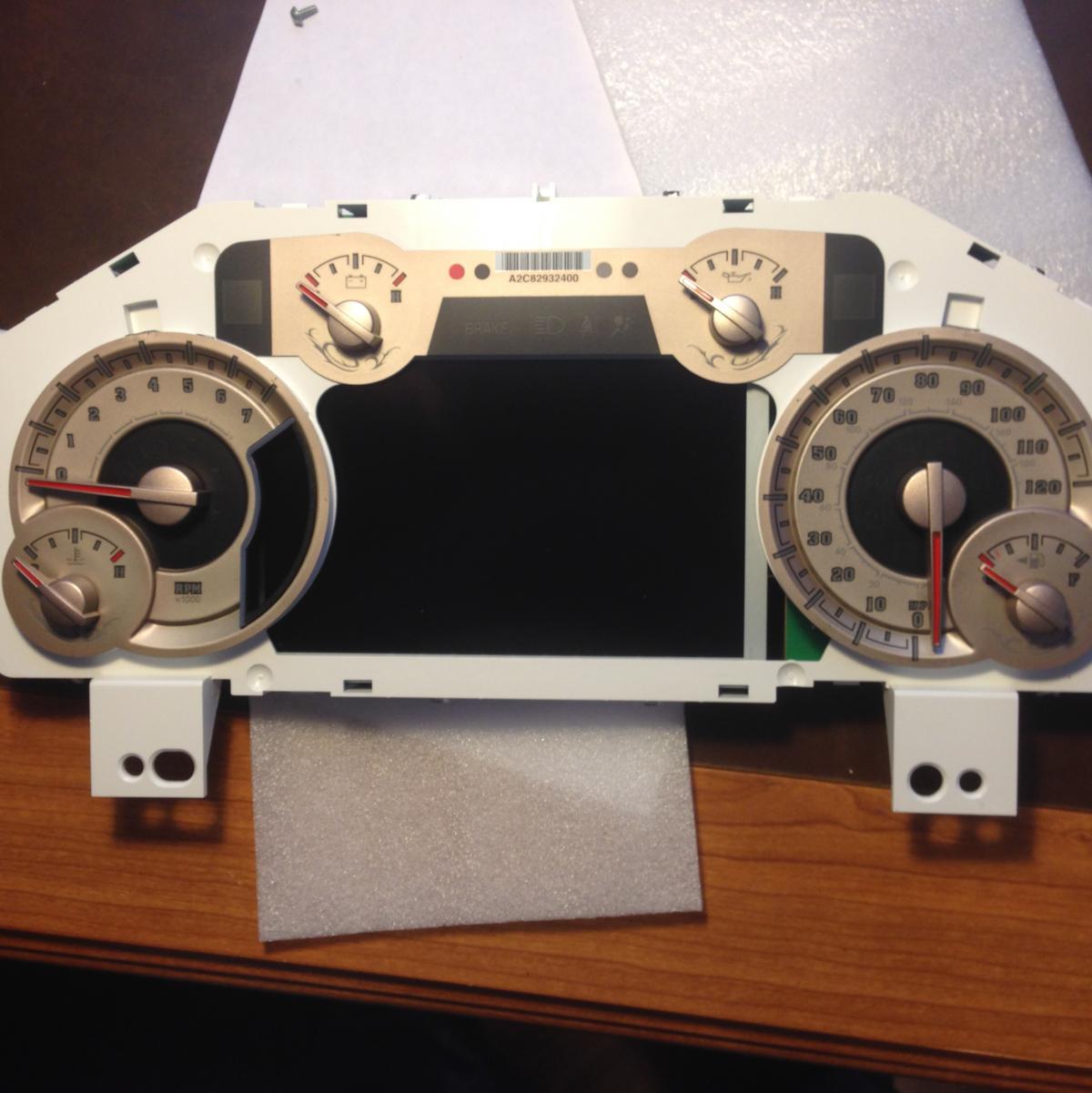

Не могу найти где лежит пробег в Dodge ram 1500 2014.
Отдельно стоящую еепромку не нашел. Выходит пробег в одном из процессоров D70F3525 и D70F3539 , или он не в дашборде?
Подскажите куда копать.

Спасибо за внимание к теме. Я понимаю что DP3 , DP4 , DSP3+ , Jprog по ОБД возьмут эту машину, но цена на них ....
​Ради одной машины брать смысла нет. Поэтому интересует бюджетный вариант. Подсказали, что пробег лежит в D70F3525. Есть UPA-S, в ней заявлена поддержка этго проца.
Если он не закрытый, можно будет вытащить дамп. И вот вопрос - если не смогу разобраться с алгоритмом кодирования, есть ли у кого кальки для этого проца или какая информация по алгоритму.
Готовых бюджетных калькуляторов врядли есть.... Вычитывай пару дампов с разным пробегом. а там будем посмотреть.....
Спасибо.Так и сделаю.
