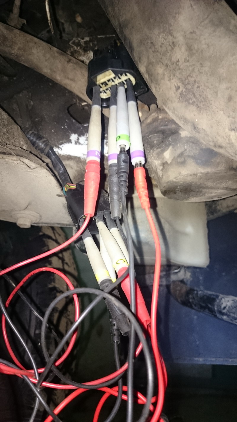

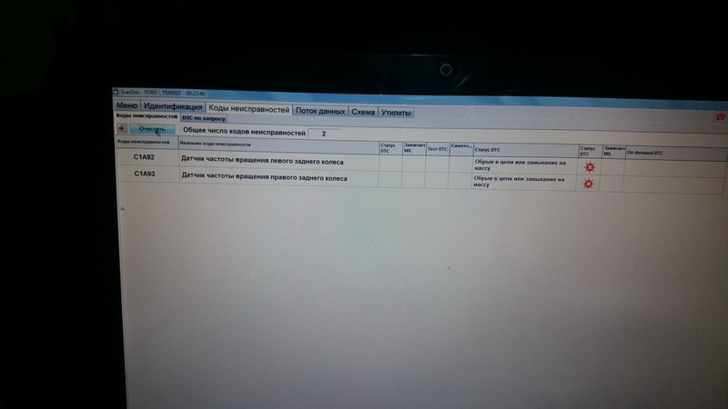

Дмитрий_113 Опубликовано 2 февраля, 2016 Поделиться Опубликовано 2 февраля, 2016 Здравствуйте, суть проблемы следующая. Форд транзит 115 л/с. 2.4 TDCi, 2011 г. Внезапно загорелась ошибка С1A93, Как обычно первым делом заменили датчик АБС, не помогло, затем поставили второй ошибка не ушла, приехали на диагностику! Сканер видит ошибку по заднему правому датчику, при движении скорость колеса о. Звоним датчики, тестером в одну сторону 700 кОм, в другую 70 кОм на обеих сторонах, т.е. датчиках . Звоним датчики через весь жгут до фишки на ланжероне, те же значения! Соединяем фишку, сканер видит обрыв правого датчика!!! Соединяем правый датчик отдельно через весь жгут на свои пины, сканер видит ошибку по обрыву левого заднего датчика. Ок вроде бы проблема решена! Дефект фишки наверное! Цепляем так же отдельно левый задний, при этом правый не убираем. Сканер пишет ошибка правого заднего, хотя его не трогали! Отцепляем левый ошибка не трется висит правый задний, что за хрень!!!! Делаем перекроссовку пинов правого, цепляем его отдельно от левого, опять ошибка по левому. Ставим оба ошибка про правому!! Ошибок по передним датчикам нет. Даже с разъединенным жгутом! Кто нибудь сталкивался с этим! Машина на маршруте, без АБС тормоза не айс! Ссылка на комментарий Поделиться на другие сайты Поделиться
