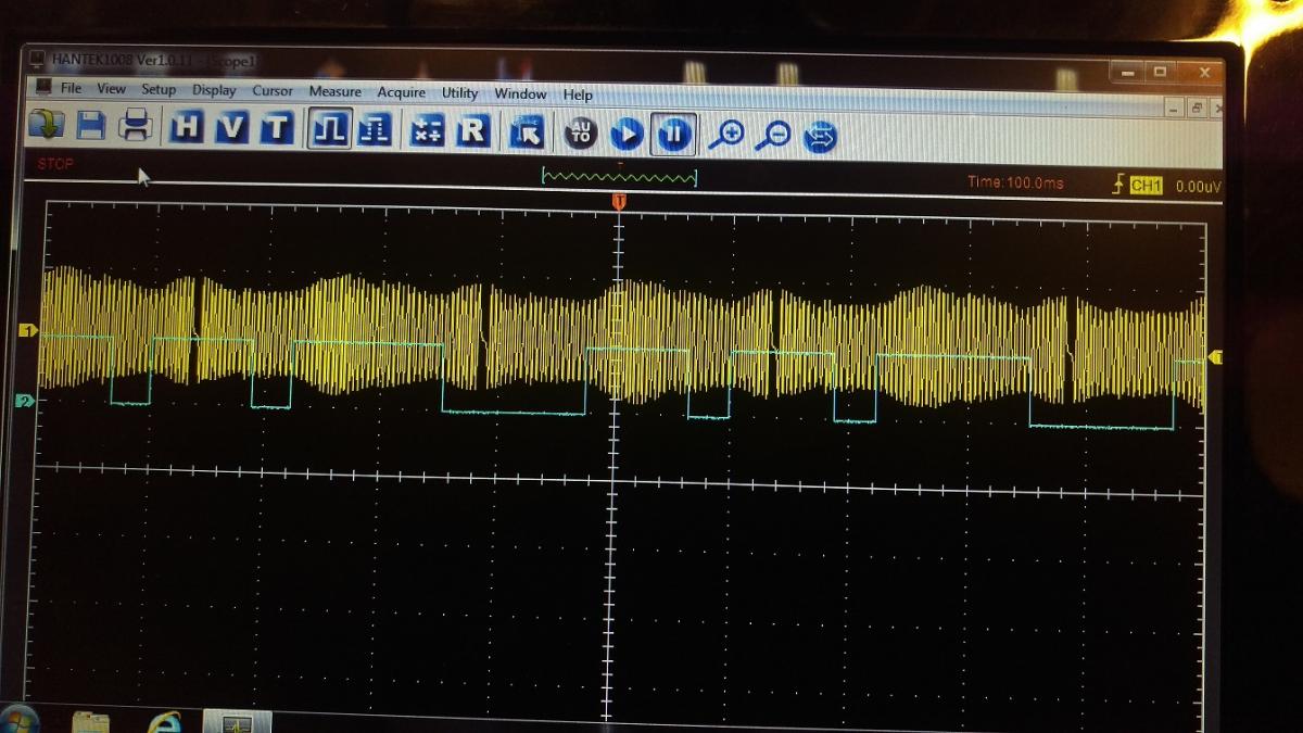

Эгил Опубликовано 4 февраля, 2016 Автор Поделиться Опубликовано 4 февраля, 2016 (изменено) Наверное не Bipower.А какое это имеет отношение к данной неисправности? Если были сварочные работы и не отсоединили фишку моторника(обычно все считают, что массу аккума достаточно), могли попалить контролер prm, входные цепи там на полевиках. Это только гипотеза.. Что же мне ищё проверить? У меня главная релюшка не активируется с прокручиванием мотора. Изменено 4 февраля, 2016 пользователем Эгил Ссылка на комментарий Поделиться на другие сайты Поделиться
052 Опубликовано 4 февраля, 2016 Поделиться Опубликовано 4 февраля, 2016 (изменено) Ну если обороты не видит, то по идее, и не должна ,релюшка, активироваться. Кстати, епромку абриком читал через дырку? Изменено 4 февраля, 2016 пользователем 052 Ссылка на комментарий Поделиться на другие сайты Поделиться
