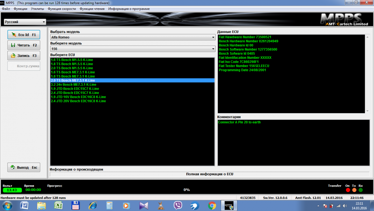

undercover Опубликовано 12 марта, 2016 Автор Поделиться Опубликовано 12 марта, 2016 остался е исправный 731 который читается, и 31 с прошивкой от 731 не могу прикрепить файл Поднимается без проблем в буте. Ссылка на комментарий Поделиться на другие сайты Поделиться
Alex_174 Опубликовано 13 марта, 2016 Поделиться Опубликовано 13 марта, 2016 это уже понял, но вот прошивку найти не могу Ссылка на комментарий Поделиться на другие сайты Поделиться
lis@a Опубликовано 13 марта, 2016 Поделиться Опубликовано 13 марта, 2016 Да, проблемы с твоим софтом. Под твой номер нет нигде. www.chip-tuner.hu/original_ecu_files/files/Alfa/ Тут есть под МЕ 3.1.....как вариант Ссылка на комментарий Поделиться на другие сайты Поделиться
Alex_174 Опубликовано 14 марта, 2016 Поделиться Опубликовано 14 марта, 2016 (изменено) Да, проблемы с твоим софтом. Под твой номер нет нигде. www.chip-tuner.hu/original_ecu_files/files/Alfa/ Тут есть под МЕ 3.1.....как вариант вот и Я ПРО ТОЖЕ такое очучение что он шел только для Европы, наверное буду по очереди проовать Изменено 14 марта, 2016 пользователем Alex_174 Ссылка на комментарий Поделиться на другие сайты Поделиться
Alex_174 Опубликовано 15 марта, 2016 Поделиться Опубликовано 15 марта, 2016 (изменено) Может кому нужно МЕ31 номер 0261204949 вот прошивка и МЕ731 с иммо оф осталось иммо вырубить alfa_stock.bin new ecu.bin Изменено 15 марта, 2016 пользователем Alex_174 Ссылка на комментарий Поделиться на другие сайты Поделиться

undercover Опубликовано 18 марта, 2016 Автор Поделиться Опубликовано 18 марта, 2016 Может кому нужно МЕ31 номер 0261204949 вот прошивка и МЕ731 с иммо оф осталось иммо вырубить На ней ключ по дампу иммо проще слепить, проверенно. У меня альфа вообще с гемороем была не хилым. позвонили клиенты, потеряли ключи. Я говорю вези. Привезли машину, машина вся разобрана, возили какому-то спецу, тот залез в блок селеспида и закосячил еепром. Делаем ключ по дампу иммо, запуска нет (не крутит стартер), нахожу блокировку (метка стояла а клиент промолчал) вырезаю блокировку, была на насос. Поторошу все жгуты, все в идеале, в очередной раз снимаю блок селеспида, вычитываю еепром, сравниваю с еепром кардампа - косяк. Лью нормальный дамп, на стартер так и нет управления, считываю опять 25080 из коробки, опять дамп кривой, пишу другим прогером, выдает ошибку при верефикации. В итоге подкинул другой еепром, залил дамп и о чудо, завелась. Ссылка на комментарий Поделиться на другие сайты Поделиться
